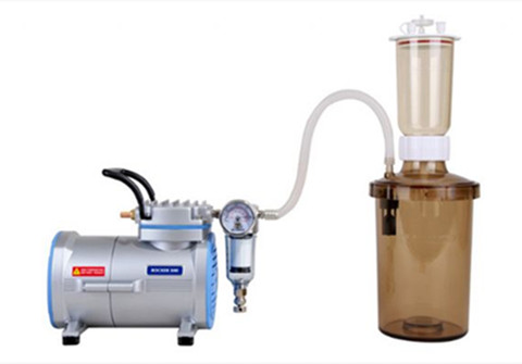

悬浮物过滤装置的操作使用说明如下,以实验室常用的真空抽滤式悬浮物检测装置为例,覆盖完整操作流程与关键注意事项。
一、操作前准备
部件检查‌:确认真空泵、滤杯、滤嘴、集液瓶、硅胶软管等部件完好无破损。
滤膜预处理‌:取孔径0.45μm的水系滤膜,用蒸馏水浸泡2次(每次15分钟),再放入103~105℃烘箱烘干至恒重。
管路检查‌:检查真空管无漏气,电源线无破损,确认设备可正常通电。
二、装置组装
将预处理好的恒重滤膜平整放置在滤嘴基座上。
把无底滤杯对准基座旋紧或用专用夹具夹紧,保证连接处密封无渗漏。
用硅胶软管将真空泵与集液瓶的侧接口紧密连接,避免漏气。
确认所有连接部位插紧卡牢,整套装置无松动。
三、正式过滤操作
将摇匀的水样缓慢倒入滤杯,悬浮物总量控制在5~100mg区间。
接通真空泵电源,开启开关,通过调压阀将真空度调至合适范围。
待水样wan全过滤后,用蒸馏水冲洗滤膜上的残留物3~5次。
过滤完成后,先打开调压阀wan全泄压,再关闭真空泵电源。
