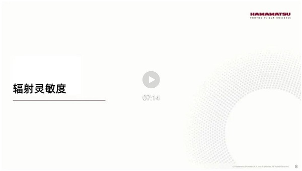

一、阴极辐射灵敏度
阴极辐射灵敏度是指在特定波长下,入射光子转换为光电子的效率。它是整个光电转换链条的第一环,直接决定了初始信号的大小。
实验演示
视频内容:辐射灵敏度介绍。视频来源:内容节选自滨松集团日本线上研讨会,本视频经剪辑并配中文字幕,以便观看。
实验设置:使用200 Hz方波驱动蓝色LED,分别测试多碱光电面(R928)和双碱光电面(R3788)。
实验结果:在相同光输入下,多碱面输出约为5 mV,而双碱面输出达到了10  mV。
核心结论:初始转换效率越高,信噪比基础越好。针对目标波长选择高灵敏度的光电面,是提升测量质量的第一步。例如,在可见光波段,砷化镓磷(GaAsP)光电面的表现通常优于普通多碱面,能提供更强的原始信号。
选型建议:在选型时,重点关注目标探测波长的阴极辐射灵敏度的大小,而非盲目追求宽光谱响应。

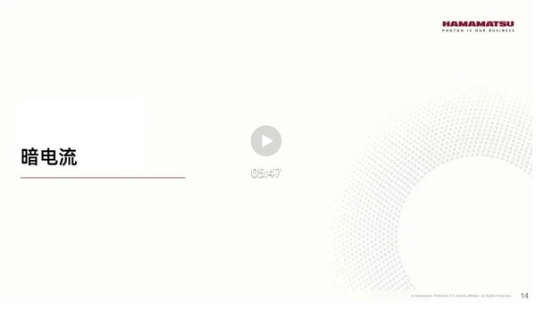

二、暗电流
暗电流是指没有光照时,PMT输出端仍存在的微小电流。它主要源于光电面的热电子发射,是微弱光测量中的主要噪声源,表现为图像上的“雪花点”。
实验演示
视频内容:暗电流介绍。视频来源:内容节选自滨松集团日本线上研讨会,本视频经剪辑并配中文字幕,以便观看。
实验设置:使用R3896,对比室温(25℃)与深度制冷(-25℃)下的输出电流。
实验结果:室温下电流计读数约为100 nA;冷却至-25℃后,读数降至1 nA以下。
核心结论:降低温度是压制暗电流最有效的手段。特别是对于长波长(红光/近红外)探测,由于光子能量低,光电面材料的热稳定性较差,冷却往往是必不可少的环节。
选型建议:若受限于成本无法配置冷却器,可选择更小尺寸的光电面。热电子发射量与面积成正比,在满足光路集光要求的前提下,小尺寸阴极有助于降低本底噪声。

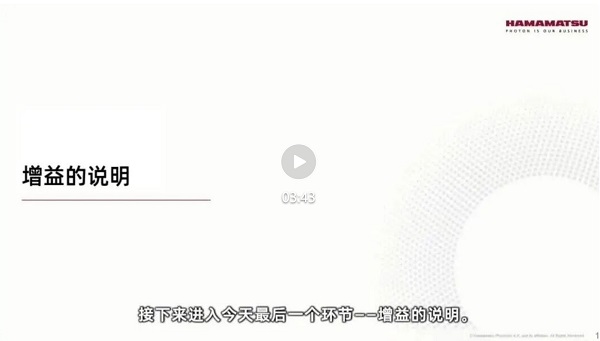

三、增益
增益是指PMT内部通过打拿极(Dynode)对初始电子进行倍增的倍数,最终决定了光电倍增管的阳极输出信号,也就是说阳极光照灵敏度是阴极光照灵敏度和增益的乘积,决定了探测信号的信噪比。它的作用不仅仅是放大信号,更重要的是让信号幅度超过后端读取电路的噪声阈值。
实验演示
视频内容:增益介绍。视频来源:内容节选自滨松集团日本线上研讨会,本视频经剪辑并配中文字幕,以便观看。
实验设置:使用R928,逐步增加供电高压(HV)以改变增益。
实验结果:
  • 500 V:信号完全淹没在电路噪声的基线中,无法辨识。
  • 600 V:信号开始从噪声中分离,隐约可见。
  • 700 V:信号清晰,信噪比达到可用水平。
  • 继续升压:信号幅度虽大,但对信噪比的改善已不明显,且存在风险。
核心结论:增益应调整至“信号刚好可辨”的水平即可。盲目追求高增益不仅无助于提升数据质量,反而可能因电流过大损坏器件。
操作规范:切记光电倍增管不能在强光环境下施加高压。 正确的流程是:先安装ND减光片 -> 关闭快门 -> 确认暗箱遮光 -> 再缓慢升压。防止大电流冲击PMT及后级放大器。
