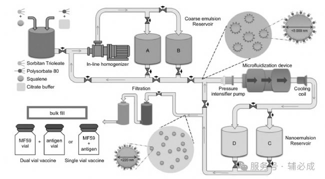

MF59佐剂的生产工艺
粗乳制备需首先制备两相,即油相(角鲨烯和三油酸山梨坦)和水相(聚山梨酯80与柠檬酸缓冲液)。两相混合后经连续剪切和“倒罐”剪切技术制备粗乳,利用均质机产生的湍流、空化和机械剪切将粗乳液的粒径控制在5000 nm以下。粗乳稳定性受剪切方式、流速、剪切线速度及温度等因素影响,生产过程中应研究优化剪切条件,合理控制流速和温度,确保粗乳稳定。
微流化是MF59佐剂生产的核心步骤,通过进一步减小粒径和提高乳液均匀性制备稳定的纳米乳液。粗乳在高压条件下经微流化装置的相互作用室(通常为Y型腔或Z型腔),利用液压剪切、冲击、磨损、强湍流和气蚀作用,将粒径显著减小,通常使乳液中的油滴平均粒径小于220 nm,从而形成均匀纳米乳液。在微流化过程中,粗乳可以在设备中多次循环,直至达到所需的粒径和分散性。微流化的主要控制参数包括压力、循环次数及温度,这些参数直接影响乳液的粒径和均匀性。根据实际生产,如果粗乳需保存,应开展稳定性研究以确定合适的保存条件及时间,并重点关注粒径变化和细菌内毒素的控制,以确保产品的质量和安全性。
过滤是MF59佐剂生产的关键步骤之一,用于去除残留的大油滴并进一步提高乳液的均匀性和稳定性。乳液经微流化处理后,通过双层过滤器进行过滤,以防止大油滴在后续储存过程中成为聚集点,从而引发乳液降解。经微流化和过滤处理后的 MF59佐剂,应控制乳液的平均粒径和尾端大颗粒(1.2-400 μm)的数量以满足质量标准和应用要求。此外,应关注MF59佐剂的无菌控制,合理设置无菌过滤工艺。
对于MF59佐剂的疫苗成品配制,需根据抗原的稳定性选择配制方式。部分疫苗抗原在与角鲨烯乳剂佐剂配制和储存时表现出不稳定性,对此可结合研究情况,考虑将抗原和佐剂分别包装在单独的小瓶中。而对于已证明在角鲨烯佐剂存在下具有长期稳定性的抗原,可直接制备为单瓶制剂。
