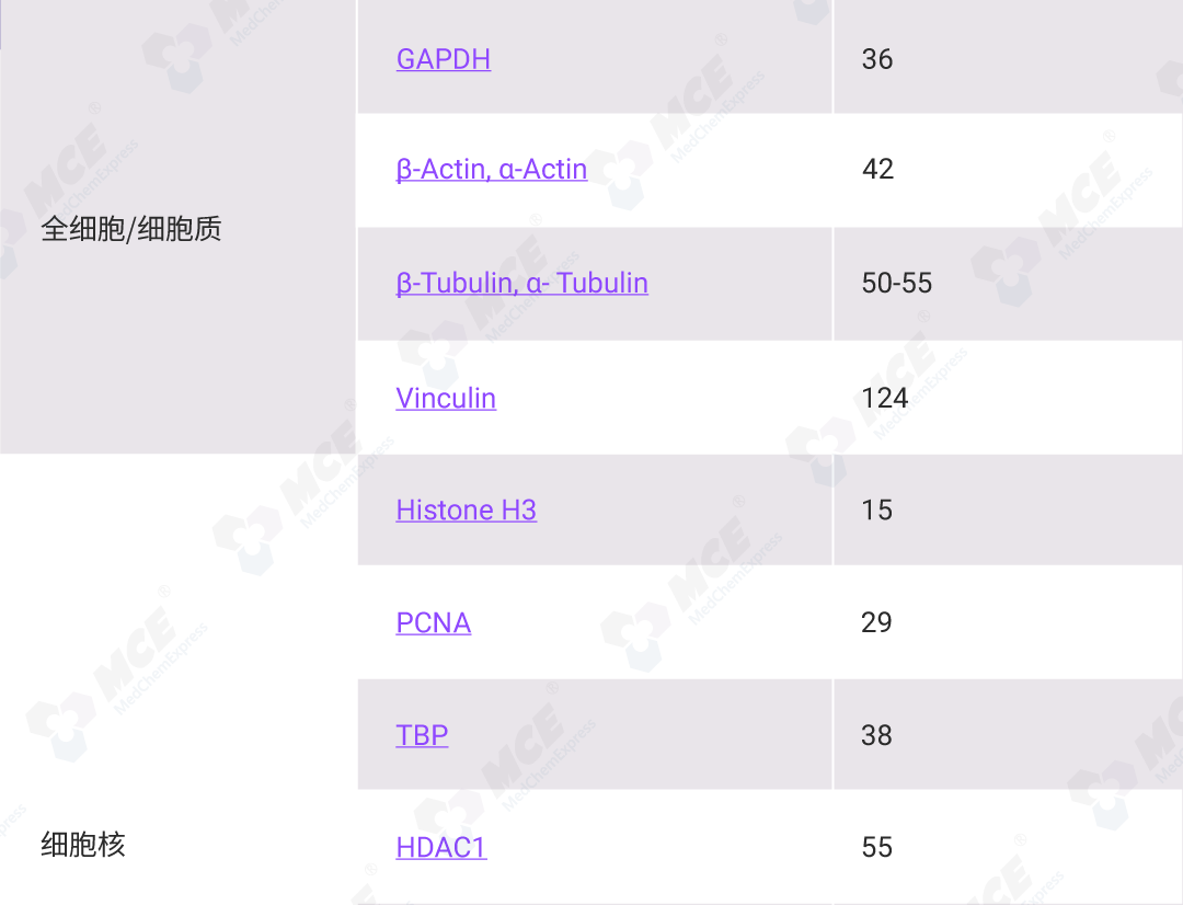

哺乳动物细胞/组织 (如人、小鼠、大鼠) 可选择 GAPDH、β-Actin 等;
植物样本则选择 Plant Actin 等;
其他稀少物种:参照已发表文献,选择高度保守的管家基因表达蛋白作为内参。
与实验条件适配
首先要考虑的是,你的实验处理是否影响内参?例如,某些特定的药物处理或缺氧实验可能会改变 GAPDH 的表达,此时建议使用 β-Actin 。

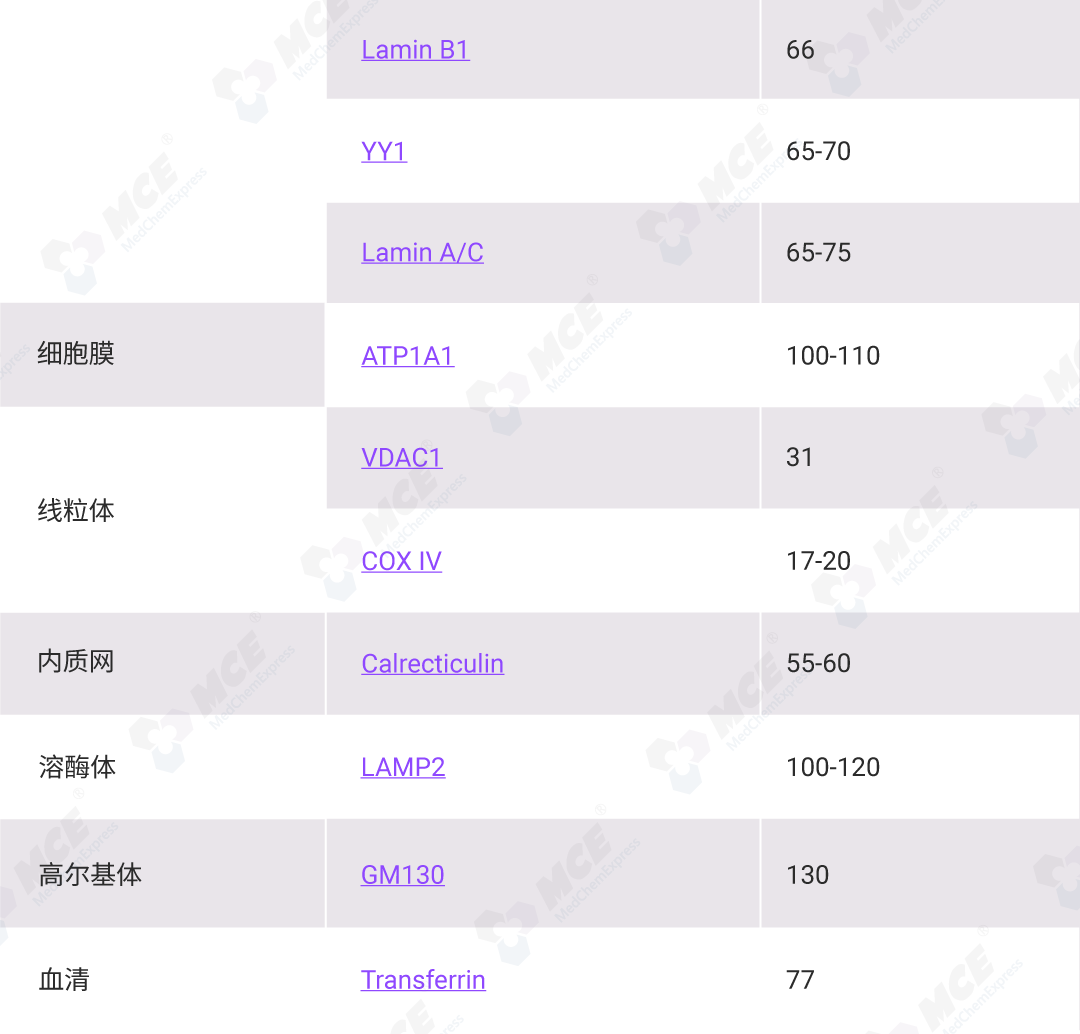

其次,还要考虑目的蛋白的表达部位。例如核蛋白的内参要考虑用 Lamin A,Lamin B,Histone H3 等;膜蛋白的内参一般用 N-Cadherin。
表 1. 不同表达部位常用内参。

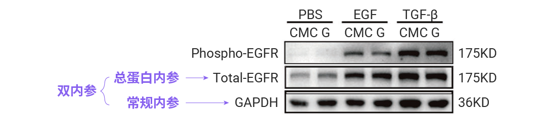

1. 常规内参作为实验体系的对照,如 GAPDH 等。
2. 磷酸化蛋白对应的总蛋白如检测 p-Akt 时,一定要同时检测 Total-Akt。 因为磷酸化蛋白条带变强弱,可能是总蛋白量变了,不是磷酸化水平变了,需要用总蛋白进行校正。
图 4. 不同处理条件下,p-EGFR 与 Total-EGFR 表达的 WB 分析[4]

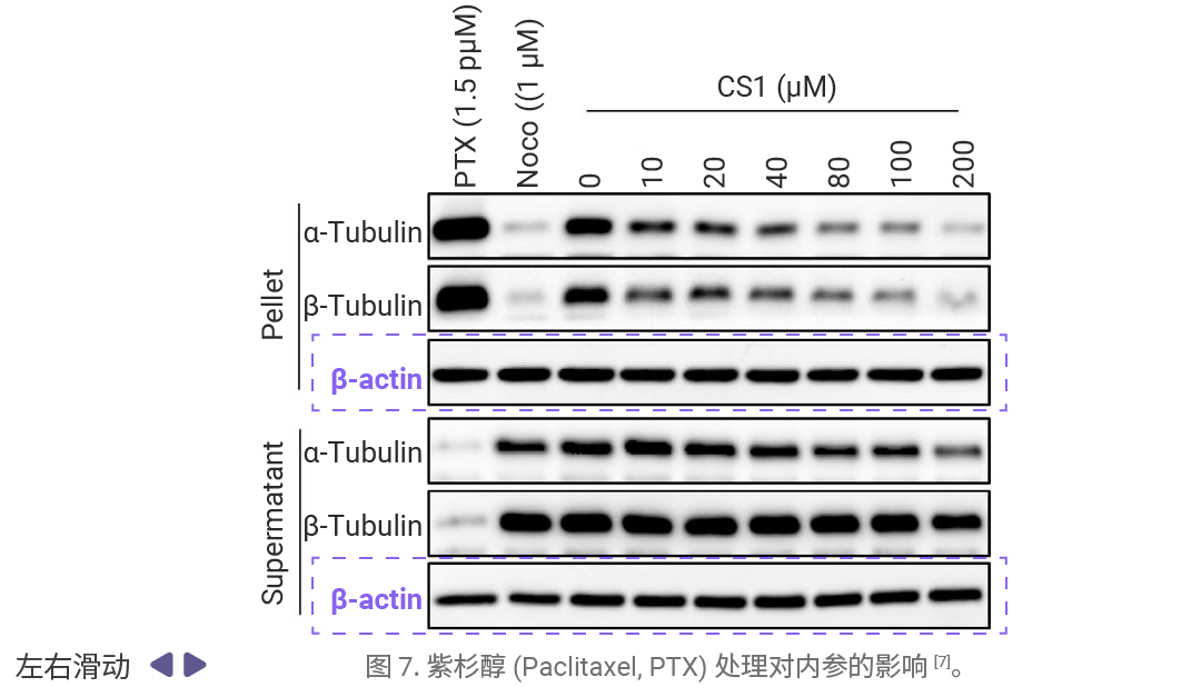

此外,部分抗癌和真菌药物处理时,Tubulin 表达会受影响,不适合作为内参。Tubulin 是细胞骨架的主要成分,而许多抗癌药物 (如紫杉醇、长春碱) 和抗真菌药物 (如灰黄霉素) 的作用机制正是通过靶向结合微管蛋白来干扰细胞分裂。因此,这类药物处理会直接改变 Tubulin 的表达量或聚合状态,导致其无法作为稳定的内参蛋白。此时,可尝试选择 β-actin、GAPDH、Histone H3 或 Lamin B 做内参。

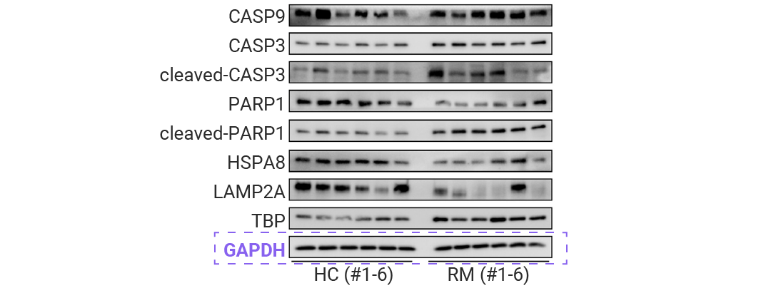

2. 凋亡实验:TBP、Lamin 在凋亡过程中表达或定位会变化,不适合作为核内参。
图 9.  细胞凋亡 (细胞凋亡水平 RM>HM) 对 TBP 表达量的影响[10]

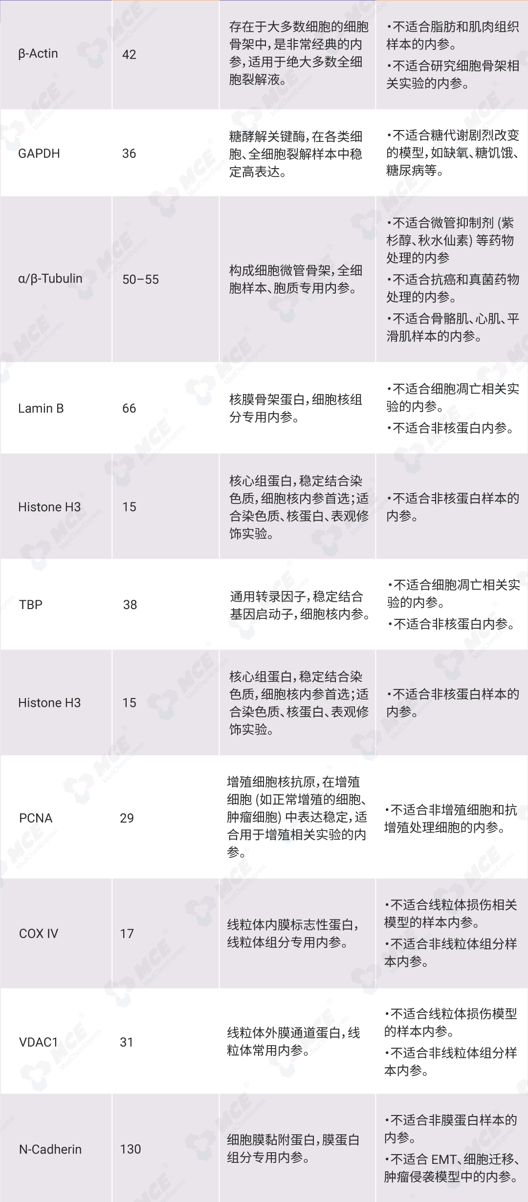

下面是小 M 给大家整理汇总了常用内参!建议一键收藏,随时翻看~
表 2. 常见内参选择汇总。
