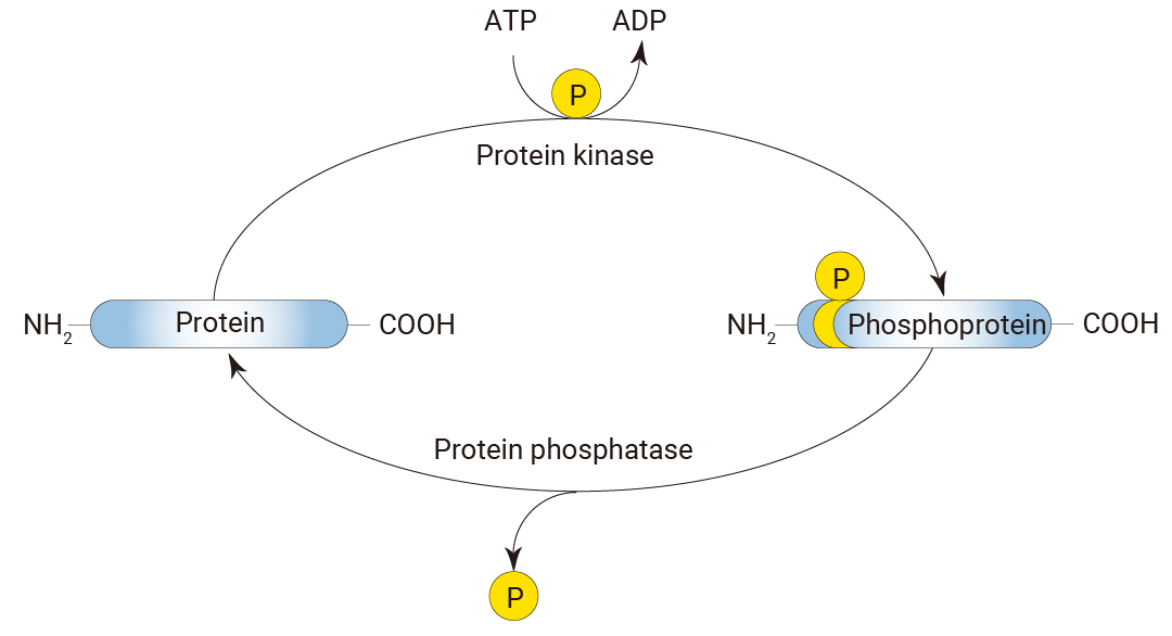

与普通蛋白相比,磷酸化蛋白并非稳定存在,而是处于磷酸化与去磷酸化的动态平衡:激酶催化蛋白发生磷酸化,蛋白磷酸酶负责去除磷酸基团。
图 1. 蛋白质磷酸化的调控机制[8]
细胞被裂解后,ATP 供应迅速终止、激酶活性随之下降,而磷酸酶仍可在一定时间内保持活性,因此目标蛋白会持续发生去磷酸化,导致真实的磷酸化水平不断下降。即样品处理越慢,磷酸化水平丢失越严重。因此,快速裂解、全程低温以及及时抑制磷酸酶活性,是获得可靠磷酸化 WB 结果的关键。

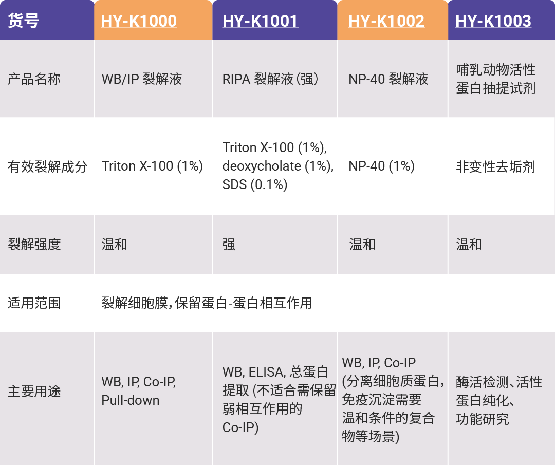

裂解液:冰上操作,新鲜配制
裂解液的选择原则非常简单:裂解速度越快,磷酸化状态保留越完整。
建议全程在冰上操作,并尽可能缩短裂解时间。裂解完成后应立即离心,尽快开展后续实验;样品避免长时间室温放置,以减少磷酸化水平的丢失。
MCE 细胞裂解液推荐:

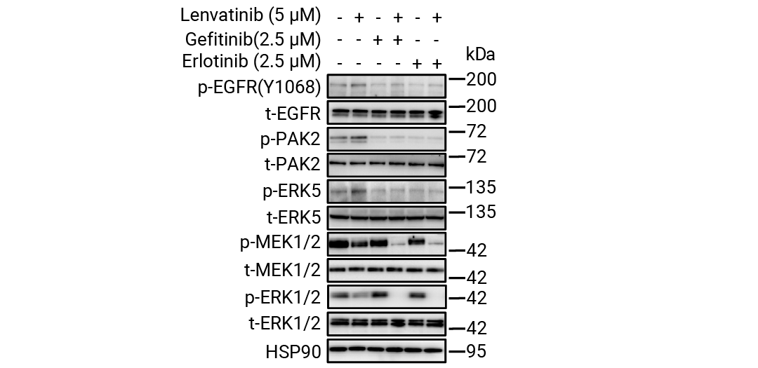

Lenvatinib 是晚期肝细胞癌 (HCC) 的一线靶向治疗药物,但临床上部分患者会逐渐产生耐药。研究人员通过 CRISPR 基因组筛选发现,EGFR、PAK2 和 ERK5 是影响 Lenvatinib 疗效的重要基因,因此进一步利用磷酸化 Western Blot 对 EGFR-PAK2-ERK5 信号通路进行了验证[9]
图 2. WB 检测 EGFR、PAK2 和 ERK5 磷酸化水平[9]
磷酸化蛋白:p-EGFR、p-PAK2、p-ERK5、p-MEK、p-ERK,反映蛋白是否被激活;
总蛋白:t-EGFR、t-PAK2、t-ERK5、t-MEK、t-ERK,判断目标蛋白的表达量是否发生变化;
内参:HSP90 作为内参,在不同处理组中的表达量基本一致,说明各泳道总蛋白上样量一致,保证了不同处理组质检具有可比性。
如图 2 可得:
Lenvatinib 抑制了经典 MAPK 通路中 ERK1/2 的磷酸化活化 (p-ERK↓),但 Total ERK 基本保持不变。
同时,Lenvatinib 诱导 EGFR–PAK2–ERK5 信号发生反馈激活,表现为 p-EGFR、p-PAK2 和 p-ERK5 水平均升高,而对应的 Total Protein 无明显变化。
联合 EGFR 抑制剂 (Gefitinib 或 Erlotinib) 后,上述反馈激活被有效阻断,并进一步增强了对下游 MEK/ERK 信号的抑制作用。
此外,结合文章中 CRISPR 筛选和功能实验结果,研究人员认为 EGFR–PAK2–ERK5 信号通路的反馈激活是限制 Lenvatinib 治疗肝细胞癌疗效的重要耐药机制。
