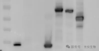

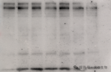

02. 仅目的蛋白无条带,内参条带正常
新闻图片3
原因
①样本无靶蛋白(细胞诱导缺失、组织不表达);
②靶蛋白丰度极低、上样量不足(<20μg/泳道);
③一抗失效、特异性差、孵育时间太短;
④封闭过度(高浓度奶粉/BSA掩盖抗原表位)。
解决方案
①增设已知阳性样本对照;提高上样量至30–50μg;
②一抗4℃过夜孵育,梯度稀释摸索最佳工作浓度;更换经文献验证的单克隆抗体;
③缩短封闭时间(室温1h即可),磷酸化蛋白禁用脱脂奶粉封闭。

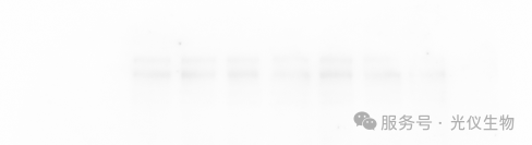

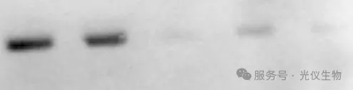

03. 条带信号整体偏弱(条带浅,信噪比低)
新闻图片4
原因
①转膜不完全,大量蛋白残留在凝胶内;
②一抗/二抗稀释比例过高、孵育温度过高;
③发光液灵敏度不足、曝光时间过短;
④蛋白提取过程降解、丢失(核蛋白未做核分离)。
解决方案
①大分子蛋白延长转膜时间,小分子蛋白选用0.22μm PVDF膜;
②一抗4℃低速摇床过夜;二抗室温1h,梯度稀释优化;
③更换超敏ECL,梯度延长曝光(30s/2min/10min);
④全程冰上裂解,裂解液添加蛋白酶+磷酸酶抑制剂,新鲜样本尽快检测。

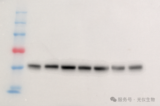

04. 条带出现中间发白(边缘清晰的反白现象)
新闻图片5
原因
①蛋白上样量过高:目标蛋白本身表达量就很高,导致结合在一抗和二抗的数量过多。
②抗体浓度过高:一抗或二抗的浓度太高,导致HRP酶在条带区域过度富集。
③ECL发光液过于灵敏:对于高表达蛋白,使用高灵敏度的ECL发光液容易导致信号瞬间爆发,底物被快速耗尽。
④曝光时间过长:即使信号强度适中,过长的曝光时间也会让背景信号不断累积,最终超过已经耗尽底物的条带中心区域。
解决方案
解决反白问题的核心思路是“减弱信号”,可以从以下几个方面入手:
①降低上样量:尝试将蛋白上样量减半,比如从20μg降到10μg或5μg。
②稀释抗体:将一抗或二抗的稀释比例再提高一倍(例如从1:1000改为1:2000),或者缩短抗体孵育时间。
③更换或稀释ECL发光液:将高敏发光液换成普通灵敏度的,或者用TBST/PBS稀释现有的发光液后再使用。
④缩短曝光时间:在成像时,从最短时间(如1秒、10秒)开始尝试,找到条带清晰且背景干净的最佳曝光时间,避免“自动曝光”。

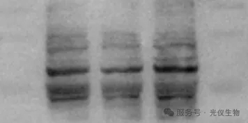

多条杂带(同一泳道多条深浅不一条带)
新闻图片14
  • 原因分类
1. 系统蛋白本身天然多条带(正常生物学现象):靶蛋白存在多种剪切变体、磷酸化/糖基化修饰,天然出现多条特异性条带;
2. 非特异性杂带(实验操作问题):
① 一抗特异性差(多克隆抗体交叉识别其他蛋白);
② 蛋白提取过程降解,产生大量截短碎片条带;
③ 上样量过高、一抗浓度过大,放大非特异性结合;
④ 样本存在大量杂蛋白,无特异性富集。
  • 分层解决方案
1. 区分天然修饰条带:查阅文献比对条带分子量,设置去修饰酶对照验证;
2. 消除非特异性杂带:更换高特异性单克隆抗体;梯度降低一抗、上样量;
3. 抑制蛋白降噪:裂解液现加抑制剂,冰上快速裂解,提取后立即煮样或-80℃分装冻存;
4. 大分子多杂带可裁膜分开孵育,避免杂带干扰目标条带判读。

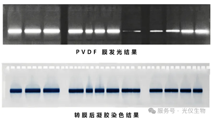

01. 转膜后胶内仍残留大量蛋白(转膜不完全)
新闻图片18本图为原理示意图,非原始实验原图
  • 原因
①转膜时间/电流不足,大分子蛋白未充分迁移;
②转膜缓冲液甲醇浓度过高,大分子蛋白沉淀滞留在凝胶;
③PVDF膜孔径过大,小分子蛋白穿透膜流失。
  • 解决方案
①大分子蛋白(>100kDa)恒流200mA转膜90–120min;小分子蛋白缩短转膜时间;
②膜液甲醇终浓度控制在20%,超大分子可降至10%;
③<30kDa小分子靶蛋白更换0.22μm孔径PVDF膜。
