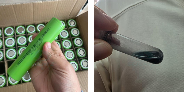

(左:研磨前;右:湿磨研磨后)
  破碎与混合效果:本次实验经湿法研磨处理后,如上图,样本呈浓稠度均一的糜状物。烘干后所得粉料颜色均一、无明显团聚。前驱体中值粒径可控制在0.1微米至0.7微米范围内——粒径过大导致烧结反应不充分产生杂相,粒径过小则增加能耗且易发生凝胶。SCIENTZ-48(建议改为:该型号高通量组织研磨器)配合氧化锆介质及去离子水湿磨工艺,可将粉料细化至亚微米级,满足前驱体粒径要求。均匀混合的前驱体可降低烧结温度、减少残碱生成,提升正极材料的一C克容量和循环寿命。若该机型为干法研磨,结合氧化锆研磨介质,能够高效、无污染地处理钠离子电池正负极前驱体粉末,干磨后样本应转变为颜色均一、细腻的混合粉体,无明显团聚。因不同客户对于样品的处理终状态要求不一,还需根据具体情况做参数调整。

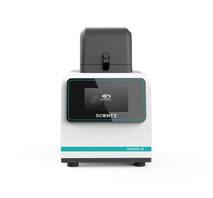

  新芝生物SCIENTZ-48(建议改为该企业)高通量组织研磨器以去离子水作为研磨介质,结合高频垂直振荡机制、氧化锆研磨介质的纯度保障及48孔高通量能力,能够高效、无污染地处理钠离子电池前驱体粉末,研磨后样本呈浓稠度均一的糜状物,实现亚微米级的均匀混合与颗粒细化。该方法操作简便、标准化程度高,是加速钠电新材料研发、优化制备工艺的可靠样品前处理工具。该设备支持编程控制与多段研磨,可储存50组实验数据,这对于钠电材料组分筛选研究尤为重要,不同钠与过渡金属比例、不同掺杂元素的样品可调用对应参数。
备注.本实验实际使用仪器为新芝生物SCIENTZ-48高通量组织研磨器。
新芝生物高通量组织研磨器SCIENTZ-48
