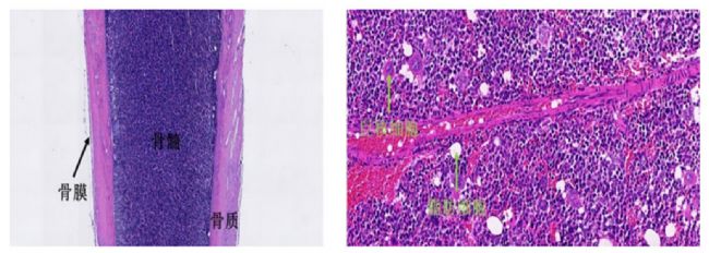

1、骨及骨髓组织
完整骨组织包含密质骨、松质骨、骨膜与骨髓。密质骨质地致密坚硬;松质骨为多孔网状结构,孔隙内部填充骨髓组织,骨髓富集造血细胞、免疫细胞、间充质干细胞,是骨微环境重要功能区域。骨‑骨髓交界区域也是骨肿瘤、骨代谢疾病的关键研究位点,空间组学需要完整保留骨基质、骨髓、骨膜之间的原位空间位置关系。

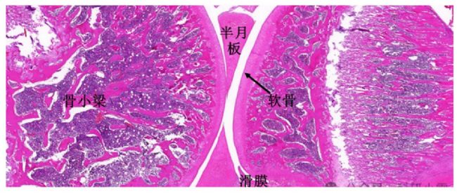

2、关节组织
关节样本包含骨端、关节软骨、关节囊、滑膜等多种组织。软骨、滑膜、骨小梁紧密相邻,在骨关节炎、类风湿关节炎研究中,需要完整保留软骨‑滑膜‑骨界面结构,不能出现组织崩解、褶皱、错位,否则空间位点对应关系将彻底丢失。

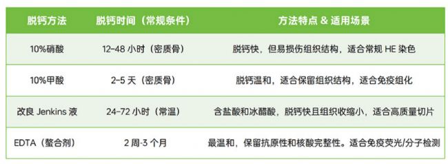

不同脱钙试剂在脱钙速度、组织损伤、抗原保留、核酸完整性上差异巨大,直接决定空间组学实验质量。四种主流脱钙体系特点如下表:
选型关键提示:免疫组化、空间转录组、空间蛋白组等分子实验,优先选择 EDTA 螯合脱钙。尽管 EDTA 脱钙周期长,密质骨样本往往需要 2 周以上,但对核酸、抗原破坏最小,是骨组织空间组学的最优选择。硝酸、甲酸酸性较强,会造成核酸断裂、抗原表位破坏,虽然脱钙快,会直接导致空间组学基因检测、蛋白靶点信号丢失,尽量避免用于空间多组学样本。
