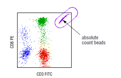

四、BD 绝对计数管(TruCount)工作原理
1. 产品定义
绝对计数管是一种预装有准确定量微球(Beads)的流式管。
通过流式细胞仪获取数据后,计算各目标细胞群的相对含量(百分比),结合微球的准确定量,计算出目标细胞群的绝对含量。
2. 计算公式
3. 标准操作流程
4. 绝对计数的核心本质
绝对计数的本质是 “用已知数量的微球,校准未知数量的细胞”,关键在于 “同步采集” 和 “比例换算”:
1. 且微球的散:每管 TruCount 管(含微球的专用管)中的微球数量是出厂前精准标定的固定值(如 1000 个 / 管),且微球的散射和荧光特征稳定,不会与细胞混淆
2. 与微球的浓度:流式细胞仪同时采集样本中的 “细胞信号” 和 “微球信号”,两者的采集条件完全一致(如流速、时间),因此 “细胞数与微球数的比例” 能真实反映样本中细胞与微球的浓度比例
3. 换算逻辑:通过公式将 “相对比例” 转化为 “绝对浓度”,避免了 “仅测细胞比例无法反映实际数量” 的缺陷(例如:CD4⁺ T 细胞比例 50%,但血液中总白细胞数可能偏高或偏低,比例无法体现实际浓度)

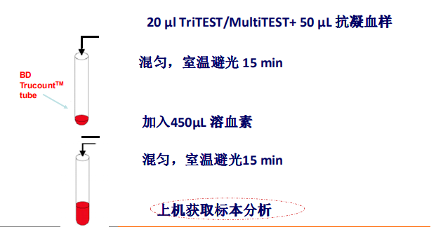

1. 抗体染色
• 将 TruCount 管中的冻干微球用 20 μL 抗体混合液重悬
• 向管中加入 50 μL 充分混匀的 EDTA 全血
• 室温避光孵育 25 分钟 2. 自动化溶血与固定 使用 TQ-Prep Workstation(Beckman Coulter)
2.进行标准化三步处理:
• 第一步:裂解红细胞
• 第二步:缓冲液中和并重悬白细胞
• 第三步:PFA 固定
3. 洗涤与重悬
• PBS 洗涤 2 次(300 × g,5 分钟)
• 细胞沉淀用 200 μL 含 1% PFA 的 PBS 重悬
4. 上机检测
尽量立即检测;如需暂存,4°C 避光保存不超过 4 小时

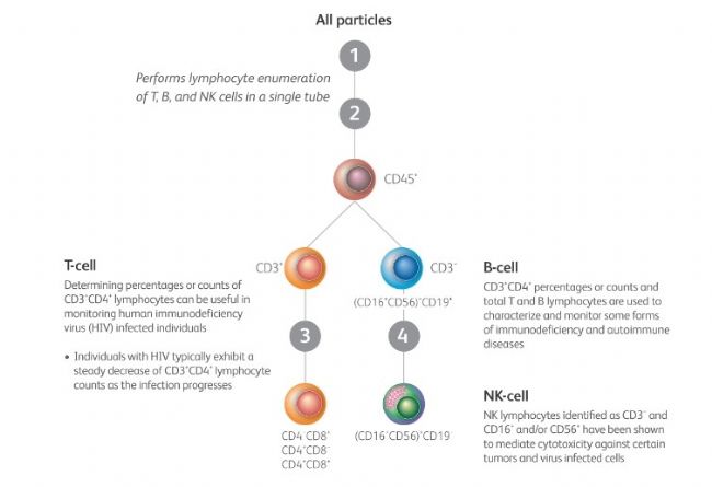

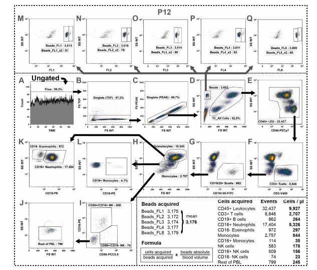

七、流式检测结果与门控逻辑
(A-D)前处理与总细胞圈门
与其他所有检测面板类似,首先排除分析中的异常事件,随后鉴别细胞双联体并定义 “All cells”。
(E-J)主细胞群分群(顺序排除法)
按照严格的门控顺序鉴定各类主要细胞,通过逻辑门(即 “剩余细胞群”)将已鉴定的细胞类型从后续门控步骤中排除:
1. (E)白细胞圈门:依据 CD45 表达将白细胞与细胞碎片区分开
2. (F)T 细胞鉴定:鉴定 CD3⁺ T 细胞
3. (G)B 细胞鉴定:在 CD3⁻细胞中,通过 CD19 或 CD20 的表达鉴定 B 细胞
4. (H)髓系细胞鉴定:在剩余细胞中,依据独特的散射特征检测粒细胞和单核细胞
5. (I)NK 细胞鉴定:鉴定表达 CD56 和 / 或 CD16 的 NK 细胞
6. (J)剩余细胞群定义:将所有未鉴定的细胞定义为 “剩余细胞群”,其中包含树突状细胞(DC)、嗜碱性粒细胞或造血干细胞(HSC)等未明确鉴定的细胞
(K-L)细胞亚群细分 依据 CD16 的表达进一步细分粒细胞和单核细胞:
• 粒细胞分为:嗜酸性粒细胞(CD16⁻)、中性粒细胞(CD16⁺)
• 单核细胞分为:CD16⁺单核细胞、CD16⁻单核细胞
参考文献 Paul F. Rühle, Rainer Fietkau, Udo S. Gaipl * and Benjamin Frey. Development of a Modular Assay for Detailed Immunophenotyping of Peripheral Human Whole Blood Samples by Multicolor Flow Cytometry. Int. J. Mol. Sci. 2016, 17, 1316; doi:10.3390/ijms17081316.
