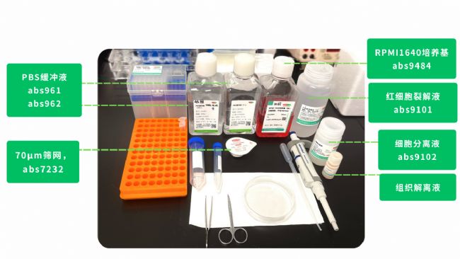

组织样本处理-所用全套试剂耗材

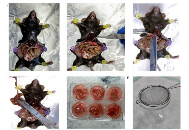

1. 将小鼠颈椎脱臼处死之后,用 75% 的酒精对小鼠体表进行消毒,使用手术剪剪开小鼠腹部皮肤并暴露腹腔。
2. 分离出完整小肠,将小肠放入装有 10mL 1×PBS(abs962)的培养皿中。
注:处死小鼠后应尽快取出小肠组织,以防小肠离体缺氧时间太长造成细胞活率下降;另外可以使用含有 2% FBS 的预冷 1×PBS 浸泡小肠。
3. 使用眼科剪剪去小肠表面的派氏结,去除表面所有的脂肪和肠系膜残余组织;再用剪刀纵向剪开小肠暴露内容物,并在培养皿中冲洗干净。

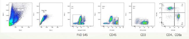

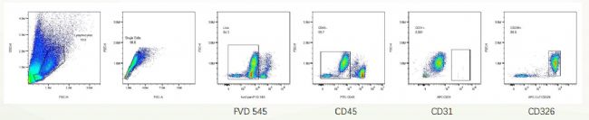

制备完成的单细胞悬液可通过流式细胞术进行质量控制,验证细胞活率、目标细胞类群比例等关键指标,确保样本质量符合下游实验要求。

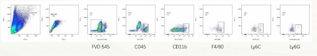

死活染料 559925 7‑AAD Staining Solution 2mL 2ml
流式鉴定 S0B1692 APC‑Cy7 Rat Anti‑Mouse CD45 Antibody (30‑F11) 50T
流式鉴定 S0B5160 PerCP‑Cy5.5 Rat Anti‑Mouse/Human CD11b Antibody (M1/70) 50T
