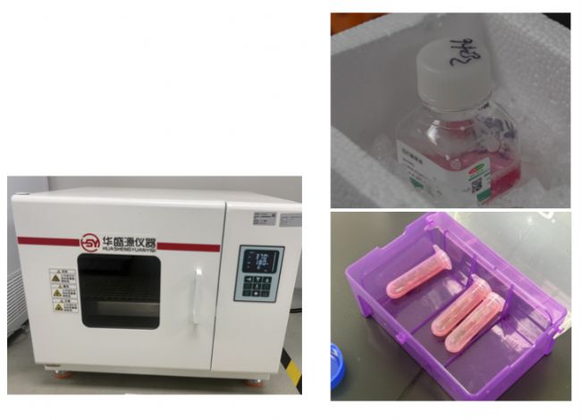

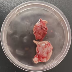

 将获取的新鲜肿瘤组织浸泡在预冷的组织保存液中,4℃保存及运输;
 将肿瘤组织转移至含有预冷1×PBS缓冲液(abs962)进行清洗,并尽量去除肿瘤组织表面脂肪和结缔组织;
三、标准化组织解离步骤参考
1、组织消化解离
 将清洗过的组织,剪碎成0.5-1 mm3左右的组织块,将组织块(约100 mg)转移至5 mL的离心管中,并加入1 mL解离液,将离心管置于37℃恒温培养箱中孵育30 min,每隔10 min可以上下颠倒离心管;孵育结束后,可以将解离好的组织混合液使用1 mL移液器缓慢吹打10-20次(注:尽量将组织剪碎,这样有助于解离液与组织充分接触,更好消化组织);
 将孵育好的细胞悬液使用70 μm细胞筛网过滤至新的50 mL离心管中,加入3-5 mL含有10% FBS的RPMI-1640培养基缓冲液冲洗筛网并过滤;

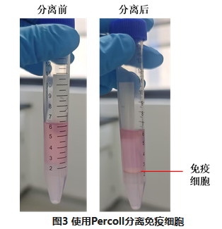

3、Percoll 密度梯度提取目的细胞
 将上述得到的细胞悬液在4℃,400 g条件下离心5 min,弃去上清,用4 mL的40% Percoll重悬细胞沉淀;
 吸取2.5 mL的80% Percoll深入到新的15 mL离心管底部,试管稍微倾斜,将4 mL的40% Percoll与细胞的混悬液沿着管壁缓慢加入15mL离心管中,覆盖在80% Percoll溶液上面形成密度梯度;(注:不要破坏80%Percoll和40%Percoll与细胞混悬液的分界面,40%和80%Percoll现配现用。)
 室温条件下800 g离心20 min,升速1,降速0;
 离心结束后吸取中间层细胞至新的15mL离心管中,加入预冷的1×PBS缓冲液(abs962),上下颠倒混匀,4℃条件下400 g离心5 min,弃去上清;
 细胞沉淀使用适量的细胞染色缓冲液(abs9475)重悬,得到的细胞悬液可用于后续实验操作。

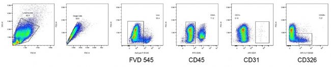

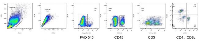

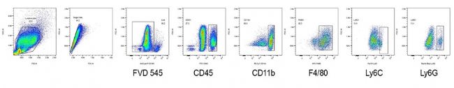

试剂盒将小鼠肺癌组织处理为单细胞悬液后AO/PI计数结果
试剂盒将小鼠肺癌组织处理为单细胞悬液后流式检测细胞活力、CD45、CD3、CD4、CD8a、CD11b、F4/80、Ly6C、Ly6G、CD326、CD31染色结果
