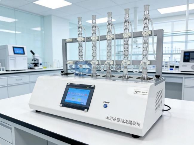

1、加热与控温性能 控温精度、温度均匀性是核心。控温偏差大、工位温差大,会出现部分样品沸腾不足、部分样品过热;单工位独立控温机型,各工位沸腾状态更均衡;加热功率过高会暴沸冲料,功率过低沸腾微弱,回流液滴速慢,提取周期拉长。
理想回流状态:冷凝管回流液维持 1‑2 滴 / 秒。
2、冷凝系统配置 冷凝管换热面积(毛刺冷凝管>普通球形冷凝管)、冷凝模式(纯风冷 / 复合储水冷 / 外接循环水冷)直接决定溶剂蒸汽能否完全液化回流。
  • 冷却能力不足,溶剂蒸汽逃逸损耗,体系溶剂变少,破坏蒸发‑冷凝‑回流闭环,提取效率下降;
  • 夏季室温高,纯风冷机型冷凝效果会明显衰减;外接循环水冷,长时间连续运行稳定性更好。
3、搅拌配置(选配) 带间歇磁力搅拌的机型,可加快溶剂渗透样品内部;搅拌转速过低,固液接触差;转速过高,产生大量气泡,干扰沸腾与回流,反而降低效率。淀粉、胶质高的粘稠样品,搅拌对提取效率提升尤为明显。
4、气密性与玻璃组件状态 磨口接口密封不严,溶剂蒸汽外泄,回流循环减弱;冷凝管、烧瓶内壁结垢、残留污渍,会降低换热效率,造成同批次样品平行差异大。
