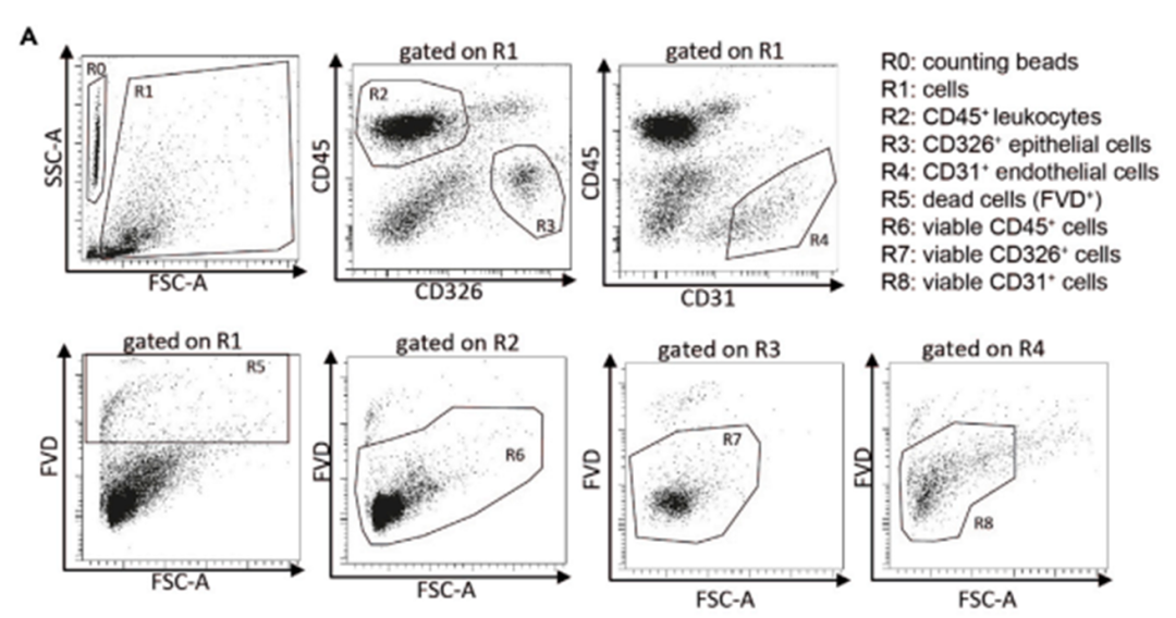

该图展示了一套针对实体组织的流式分析标准策略,旨在从复杂悬液中精准区分免疫细胞与基质细胞。
首先,在FSC-A vs SSC-A图中通过R0圈定计数微球用于定量,并利用R1门排除碎片杂质。
接着进行谱系分离:在R1门内依据CD45、CD326及CD31的表达差异,将细胞精准划分为白细胞(R2)、上皮细胞(R3)和内皮细胞(R4),有效区分了造血细胞与结构细胞。
最后,对各亚群进行死活染料(FVD)分析,剔除死细胞(R5),从而获得存活的白细胞(R6)、上皮细胞(R7)及内皮细胞(R8)。
这套“去碎片-分谱系-除死细胞”的严密流程,为后续肿瘤微环境研究提供了高纯度、高可靠性的数据基础。

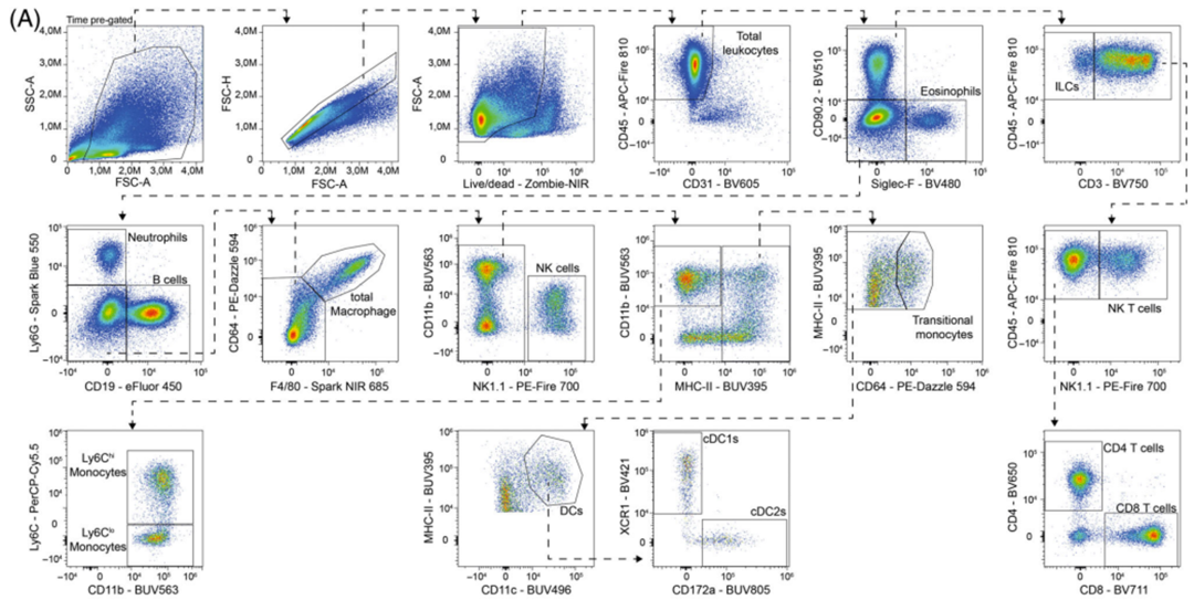

1. 肝脏组织:精准剔除内皮与区分ILCs
肝脏非免疫细胞占比极高,且固有免疫细胞为主。由于肝血窦内皮细胞可能低表达CD45,仅靠CD45圈门易将其误纳入白细胞群。
因此,必须采用“CD45+CD31-”双标设门,利用CD31彻底排除内皮细胞,锁定真正的枯否细胞、T细胞等。
此外,为区分T细胞与固有淋巴细胞(ILCs),需联合使用CD90.2标志物。T细胞通常为CD3+CD90.2+,而ILCs为CD3-CD90.2+,这能有效避免将肝脏中丰富的ILC2亚群误判为T细胞,同时辅助排除不表达CD90.2的成纤维细胞。

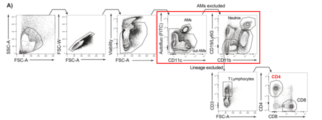

2. 肺脏组织:警惕巨噬细胞的遮蔽效应
肺泡巨噬细胞在肺组织中数量庞大,且具有强自发荧光或非特异性吸附抗体的特性。
若不优先处理,它们不仅会占据大量检测通道信号,掩盖T细胞、DC等稀有亚群,还会增加背景噪音。
关键策略是先通过物理参数或特异性标志物去除肺泡巨噬细胞,降低背景干扰,使目标细胞群的信号更清晰,从而保证后续分型的准确性。

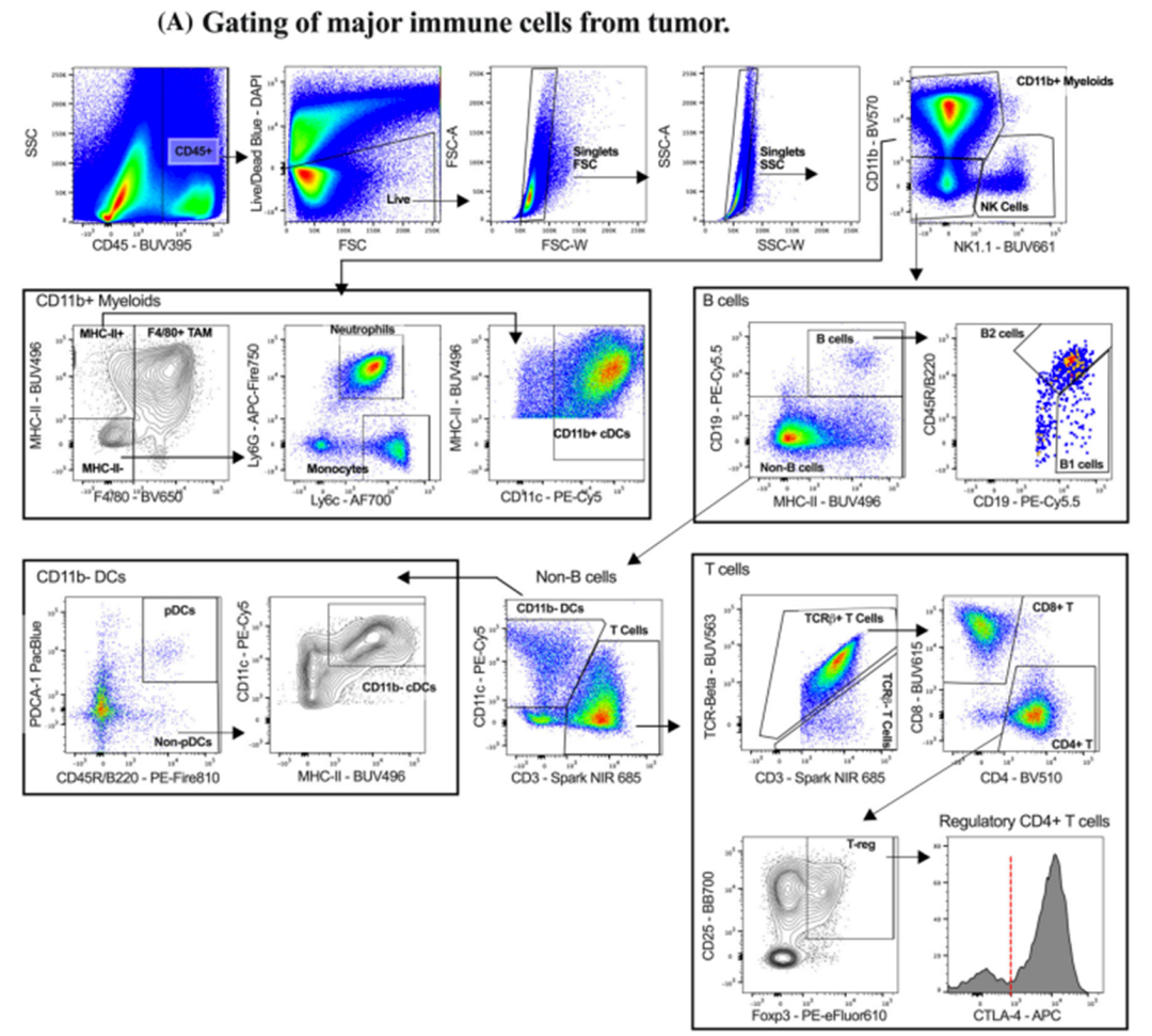

肿瘤微环境复杂,死细胞多且异质性强。
首先,死活染料必须在CD45+群体内进行二次筛选,避免肿瘤坏死碎片干扰。
其次,为防止CD45low的肿瘤细胞混入,建议联合TCRβ/CD19/NKp46或CD11b/Ly6G等谱系抗体精准锁定免疫细胞。
最后,遵循“先大群后亚群”原则,例如先圈定CD45+CD11b+髓系细胞,再从中分析DC或MDSC,防止被优势群体(如M2巨噬细胞)掩盖稀有亚群信号。
