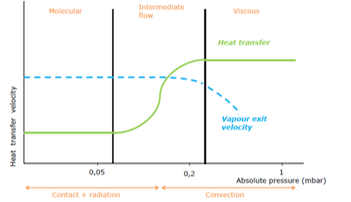

当腔体压力低于0.050mbar的时候,对流带来的热传递显著减小。这时主要的热量传递方式是传导和辐射。
压力高于0.100mbar时,通过对流气体带来的热量影响更大。
