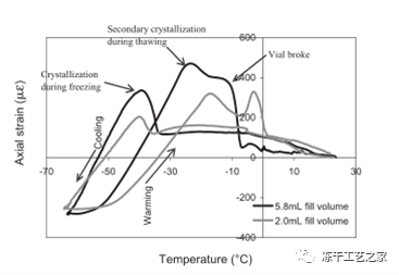

图一:不同灌装量对X轴向应力的影响
  • 灌装体积越大、甘露醇浓度越高、灌装高度越高、西林瓶直径越小、板层降温速率越高,发生碎瓶的概率就越大(图一);

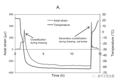

5%甘露醇溶液在-65℃到25℃温度范围-----冷冻/溶解过程中的应力变化
图二:不同时间、温度X轴向应力变化

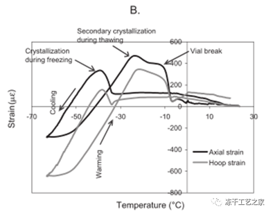

图三:不同温度X轴向和环向应力变化对比

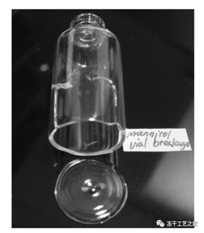

甘露醇引起的小瓶破裂的主要原因是冷冻期间甘露醇的部分结晶和解冻期间非结晶部分的“二次”结晶(重结晶);
  • 小瓶在X轴上的应变明显高于环向四周,导致的现象为小瓶底部脱落;
