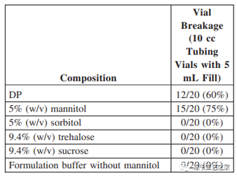

我们对不同辅料,装在西林瓶中模仿冻干工艺进行“冻融”实验:板层冷却到-40℃,然后加热到室温;
部分样品西林瓶发生破裂,数据如下:
表(一):相同西林瓶装载不同物料进行冻融实验,西林瓶破裂情况
*DP为包含5%甘露醇及其他辅料的成品药;
由表(一)可以看出,含有甘露醇的样品,在实验过程中西林瓶发生了高比例破裂;

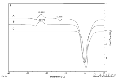

  • 因为DP除了包含5%的甘露醇,还包含其他辅料,我们对DP用DSC设备进行单独的热分析,得到如下图谱:
图(一):DP样品不同成分下的DSC图谱
A:包含了完整辅料体系的DP(成品药)
B:DP的缓冲溶液,无API
C:DP缓冲溶液,去除甘露醇
A、B两种溶液均包含甘露醇,在-22℃左右出现放热峰

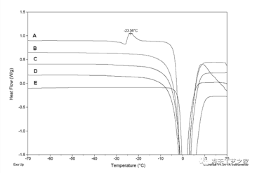

  • 不同成分溶液DSC图谱
图(二):不同成分溶液DSC图谱
(A)5%(w/v)甘露醇溶液,(B)5%(w/v)山梨醇,(C)9.4%(w/v)蔗糖,(D)9.4%(w/v)海藻糖,(E)配方缓冲液中没有这些糖

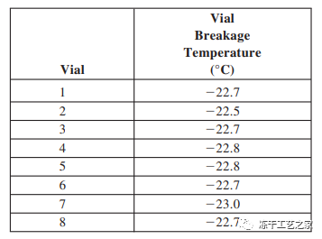

A样品5%(w/v)甘露醇溶液在上图(二)中-23.56℃出现放热峰,再看表二西林瓶破裂时的温度。基本对应。
表(二):5%甘露醇溶液西林瓶破裂时的温度

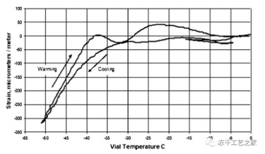

图(三):3%w/v蔗糖溶液样品,升降温条件下应力变化
  • 在-30℃到-50℃范围应力开始迅速下降;
  • 应力下降意味着:西林瓶体积收缩程度<内容物体积收缩程度;
  • 蔗糖玻璃态转变温度Tg’为-32℃,低于此温度蔗糖为玻璃态,其表现与固体样品一致;
  • 玻璃态转变温度(-32℃)和图(三)随着温度降低,体积收缩从而导致应力降低的表现一致;
  • -50℃到-30℃的升温阶段,玻璃态样品体积膨胀应力增大;
  • 膨胀应力始终低于50me(mm/m)。

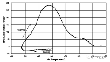

图(四):0.50MNaCl和3%w/v蔗糖溶液,升降温条件下应力变化
  • -40℃到-50℃降温阶段,应力缓慢下降(体积产生了一定收缩);
  • -50℃到-40℃的升温阶段,应力大幅上升;
  • 应力上升数据达到250me(mm/m)以上(纯蔗糖溶液应力数值为50me(mm/m)以内);
  • 未公布的研究数据显示,应力达到大于350me(mm/m)则西林瓶会发生破裂。
另外磷酸二氢钠在一次干燥升温过程中的结晶也会导致安瓿瓶破损
对于任何亚稳态系统,当赋形剂以及和无定形物质关联的水在初始冷冻后结晶时,都可能造成西林瓶承受的应力变化从而带来潜在破裂的可能;
此类原因引起的西林瓶破裂,都可以通过在预冻阶段选择合适的退火温度和退火时间进行消除;
