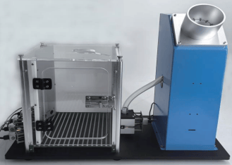

• 整个任务在一台五孔操作箱中完成:弧形面板上五个装有红外探头和 LED 的孔负责呈现靶/非靶刺激,对面壁的食物槽配合颗粒分配器投送奖励,箱体置于隔音遮光外罩内。
