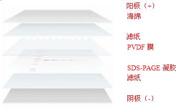

(3)打开夹子将黑的一面放入转膜液中,从下往上依次放入海绵、滤纸、分离胶、PVDF膜、滤纸、海绵。
     注意:1整个过程在转膜液中进行在铺每一层时要用刮子赶气泡,尤其是胶与膜之间一定不能留有气泡。
          2撬玻璃板剥胶时动作要轻,用刮子将浓缩胶轻轻刮去小心剥下分离胶盖于滤纸上,用手调整使其与滤纸对齐
(4)将夹子合好,放到转移槽槽中,要使夹的黑面对槽的黑面,夹的白面对槽的红面。接通电电转移时会产热,在槽的一边有较大空隙,放入事先准备好的冰盒来降温。将整个电泳槽放入一个大的容器中(大的塑料泡沫盒子最好),在这个容器中盛满冰。

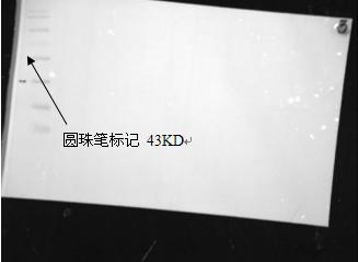

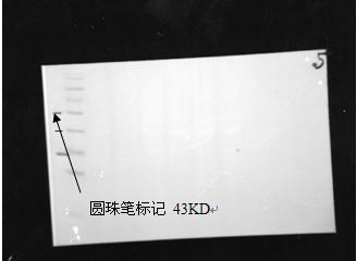

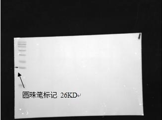

(3)将膜放入照胶仪,调整明暗、大小、焦距,在目的条带的marker出,用圆珠笔标一个印记。
(4)选择EPI WHITE 光,点击“White Epi IIIumination”点击 Auto Expose 获取marker图片,图片最大化,选中图片,选择file ->export to jpeg,quantity调至最大值100,保存至文件夹。保存为jpeg格式后,转至其他电脑即使未安装quantity one 软件也可用其他图像软件编辑图片。

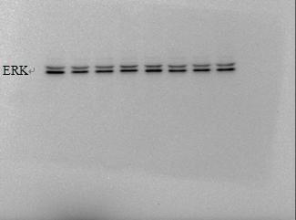

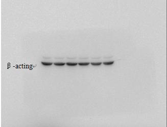

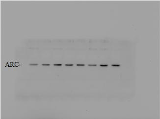

(5)将发光液A液和B液按1:1比例混匀、倒在PVDF膜上,发光液能盖住膜即可,关闭WHITE EPI光(注意膜的位置从照Marker开始,不要改变)点击“Chem Hi Sensitivity”,点击“Live Acquire”选择合适的曝光时间,张数,选择指定文件夹,保存。
选择比较满意的图片,按如上所说转换至jpeg格式。
例如,Caveolin-3、AKT、ERK、GSK等比较好曝的,可以调至10s一张,一般10张之内就可得到好的效果。其他不太容易出条带的,可以适当延长时间。
        对于内参来说,在曝第一张之前,让发光液倒在膜上静置反映20-30秒,有时会得到理想的效果。
(6)marker与目的条带的比对:用 window自带的“图片和传真查看器”软件打开jpeg格式的marker图片,用手在屏幕上点住刚刚用圆珠笔画的印记,手不要松开,此时还用“图片和传真查看器”打开jpeg格式的目的条带的图片,手点的地方就是刚才marker的位置。
白测光下获取的marker图像
化学发光下目的蛋白条带    蛋白上样量:120μg  分离胶浓度:12%
白测光下获取的marker图像
化学发光下目的蛋白条带  蛋白上样量:80μg  分离胶浓度:12%
白测光下获取的marker图像
化学发光下目的蛋白条带  蛋白上样量:50μg  分离胶浓度:15%

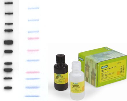

WesternC 预染标准品效果图及化学发光后成像效果图
