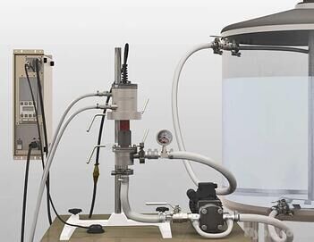

ISP-3000 所述引入ISM的超声波技术,其中,除了是直接可扩展的,提供精确的温度控制,连续流通池处理,操作24/7的能力,已经实现医药工业的可行替代。杠铃技术®为基础的超声波萃取器优化高压均质化的上述缺点,可以提供显著生产率和成本优势。例如,如本评论文章末尾所述,我们的ISP-3000 超声波萃取仪被示出为具有一个约8倍的更高的生产率和12倍时的生产的公共疫苗佐剂(MF59的过程中与工业规模的微流化(微射流均质M7250)相比较低的功率需求®)[7,8 ]。
由于基于Barbell Horn的超声设备生产的纳米乳剂具有极小的液滴且分布均匀,因此可以通过无菌过滤进行后处理,从而将最终产品中的所有微生物以及任何其他微粒污染物去除,从而无需在无菌条件下工作条件并大大减少了相关成本。
