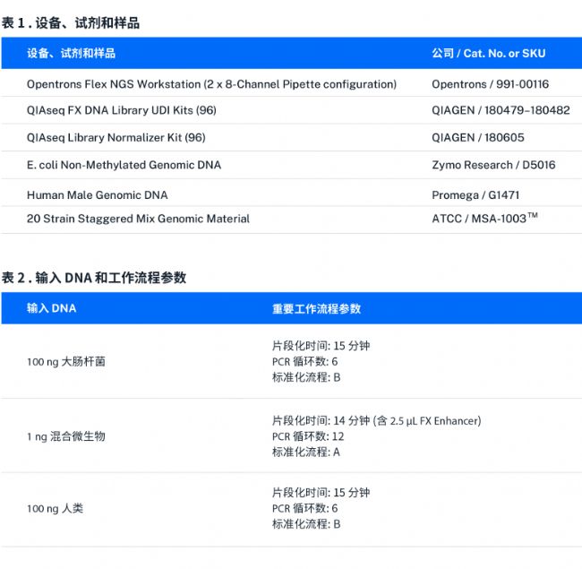

三种全基因组测序文库:(1)大肠杆菌(2)混合微生物群落和(3)人类(更多详细信息请参阅表 1)。
文库制备和标准化
在 Opentrons Flex 上使用 QIAseq® FX DNA Library Kit 工作流程制备全基因组文库(参阅表 1、表 2)。使用 QIAseq® Library Normalizer Kit 工作流程 A 和 B 进行文库标准化。

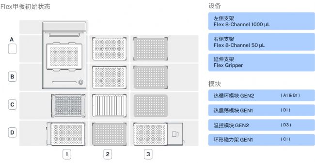

图 1 . QIA seq 工作流程初始甲板布局:两个 Flex 8 通道移液器、 Flex 转板抓手和放置在甲板上的模块。

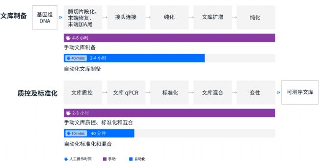

图 2 . 在 Opentrons Flex 上自动化 QIAseq® FX DNA Library Kit 和 QIAseq® Normalizer Kit 工作流程,可以将总体工作流程时间缩短数小时,并将实际操作时间缩短至不到 1 小时。时间是基于 96 个样本通量的预估值。
Opentrons Flex NGS 工作站的应用,使得 QIAseq® FX DNA Library Kit 和 QIAseq® Normalizer Kit 的自动化操作成为可能。实验室可以根据自身样本处理量的需求,选择两种不同的移液器配置:一种是两个 Flex 8 通道移液器的配置,适合处理多达 48 个样本;另一种是单个 Flex 96 通道移液器的配置,能够应对多达 96 个样本的处理需求。
在处理 96 个样本的情况下,手动操作和自动化流程所需时间的对比结果显示:自动化流程大幅度减少了全流程所需时间和手动操作的劳动强度。

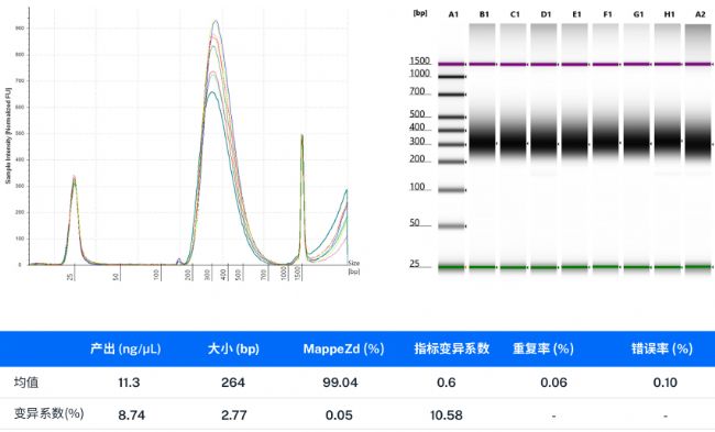

图 3 . 以大肠杆菌基因组 DNA 制备的高产量和高均一性的文库。图中所显示的数据是使用 8 个大肠杆菌 DNA 样本各 100 ng 输入量,经过 15 分钟的片段化和 6 个循环的扩增后, 生成的文库数据。

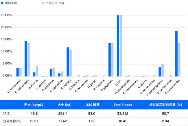

图 4 . 在混合微生物样本中,不同 GC 含量的物种之间的群落特征比较。所显示的数据是从 8 个 ATCCMSA-1003 样品,使用 1 ng 输入量,经过 14 分钟的片段化(含 2.5 μL FX Enhancer)、12 个循环的扩增和 1:10 的接头稀释而生成的。

在这一过程中,我们注意到大肠杆菌的全基因组测序文库展现出了较高的产量以及优异的均匀性(图3)。混合微生物样本所制备的 DNA 文库表现出了丰富的产出以及良好的均衡性,其群落特征与预期的、具有不同 GC 含量的物种的群落特征相吻合(图4)。同样,对于人类基因组 DNA的文库制备,我们也获得了较高的产量和良好的均匀性(表5)。

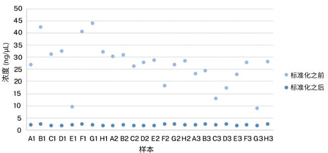

图 5 . QIAseq® Normalizer Kit 可以从不同输入 DNA 浓度的样本中产生重复性好、标准化的 DNA 文库。为了证明这一点,我们使用 24个大肠杆菌 DNA 样本,输入量范围从 10 到 100 ng (变异系数为 64.67% )。我们使用 QIAseq® FX DNA Library Kit 和 QIAseq® Normalizer Kit( 工作流程 B ) 处理了这些样本,并在文库制备后分别取出了标准化前和标准化后的等分样本进行检测分析。分析可知,QIAseq® Normalizer Kit 制备的文库浓度适合测序(平均为 1.8 ng/μl ),且文库浓度的质量不稳定性下降(变异系数从 33.85% 降低到 13.53% )。
QIAseq® Library Normalizer Kit 替代普通耗时的文库定量方法,简化了文库制备过程,所得文库均一性好(图 5 )。
