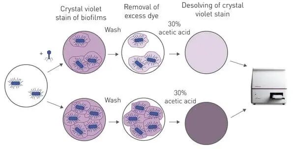

结晶紫生物膜检测法最早在30多年前发展应用起来,并在此后不断经过改进。其核心步骤为:在96孔板底部培养细菌生物膜,并分别加入不同浓度的噬菌体(或其他抗菌剂)进行处理。随后,残留的黏附生物膜用结晶紫染色,未结合的染料洗去,再向孔内加入30%醋酸溶解结合的染料。通过测定上清液在595nm的吸光值,可以推算出生物膜的质量(图 1)。
图片图 1:抗菌特性检测的原理示意图。

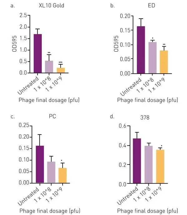

当 APTC-EC-2A 终浓度为1×10⁹ pfu时,明显降低了XL10 Gold、ED、PC和378菌株的生物膜质量,相比未处理对照具有统计学显著差异(图 2)。
  • 当终浓度为1×10⁸pfu时,生物膜质量最高下降53%(范围 16–54%)。
  • 当终浓度为1×10⁹pfu时,生物膜质量最高下降70%(范围 27–70%)。
图片图 2:结晶紫生物膜检测结果。测定 E. coli 不同菌株的生物膜质量(OD 595),与未处理对照比较,验证噬菌体的抗菌特性。

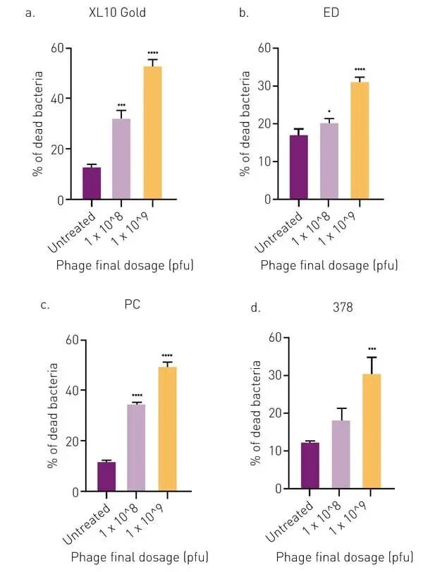

采用LIVE/DEAD BacLight细菌存活性试剂盒来确定APTC-EC-2A噬菌体处理后E. coli细胞中存活(SYTO9,绿色)与死亡(PI,红色)细胞的百分比。在APTC-EC-2A处理的生物膜中,E. coli XL10、ED和PC的死亡细胞百分比在两种噬菌体浓度下均较未处理对照有统计学显著增加。然而,对于E. coli 378,仅在最高浓度的APTC-EC-2A处理下才观察到与对照相比显著增加的细胞死亡率和抗菌特性(图 3)。
图片图 3:活/死菌检测结果。通过共聚焦激光显微镜计数XL10 Gold(A)、ED(B)、PC(C)及378(D)菌株培养物中的死亡细胞百分比,评估抗菌特性。
