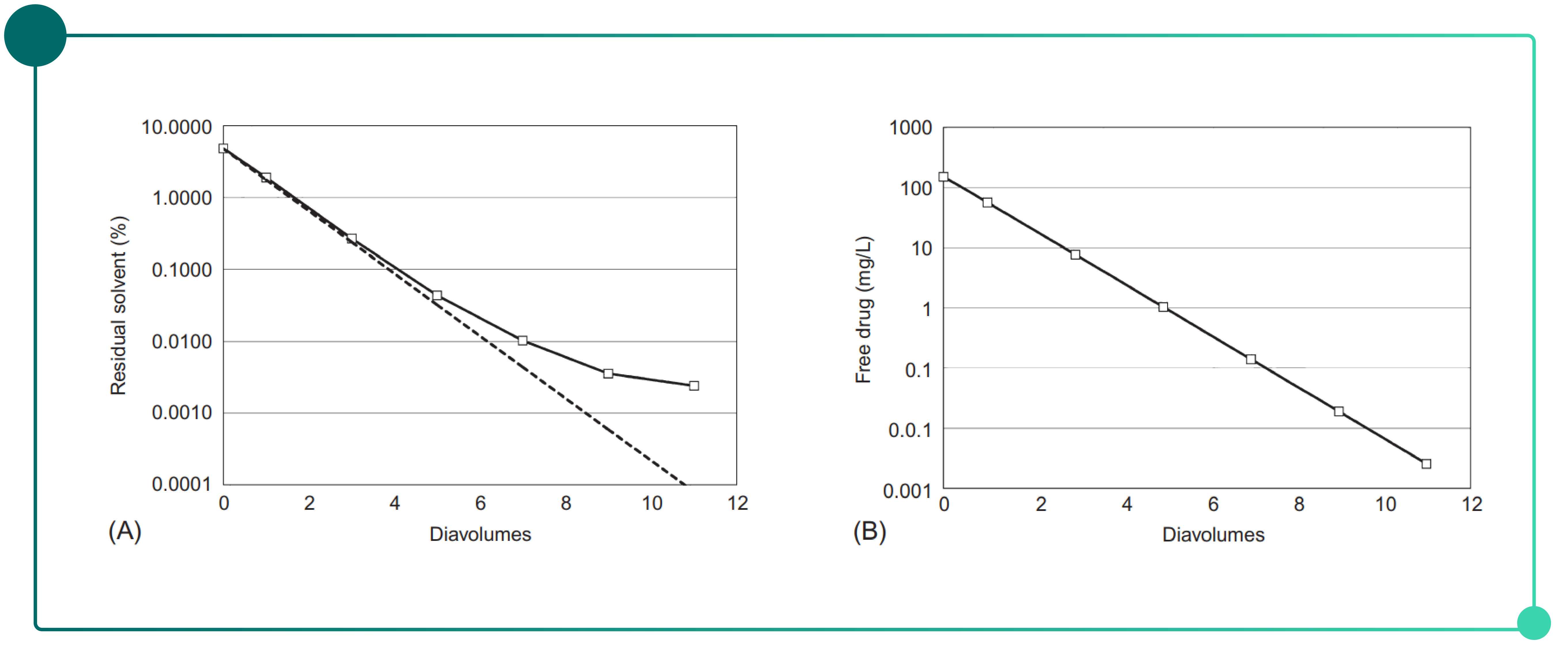

在偶联反应之后,通常存在游离毒素和溶剂,因此需要去除相关杂质。UF/DF是缓冲液交换生物制品的常用方法。选择合适截留孔径的UF/DF膜,可在保留产品的同时有效去除许多低分子量杂质,包括潜在的溶剂、游离毒素等相关杂质。如Fig.1所示,理想情况下UF/DF能够有效将偶联反应后的所有杂质去除至可接受水平的情况下。

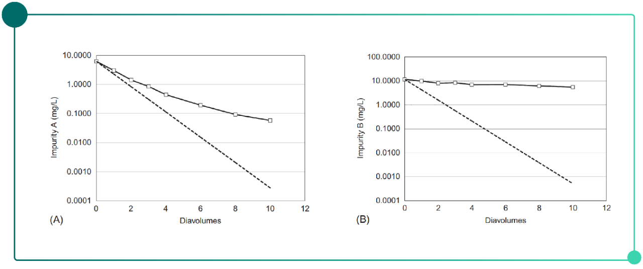

对于部分ADC,游离毒素和游离毒素相关杂质可能无法通过UF/DF被清除。Fig.2显示了在使用30 kDa膜进行UF/DF过程中,两种分子量均小于2 kDa的游离药物相关杂质的清除行为。杂质A可通过UF/DF膜并在此步骤中被清除超过2 log,而杂质B在经历10个透析体积的过程中并未显著被清除。但这可能部分是由于毒素自我聚集,从而在水环境中增加其表观尺寸,或游离毒素与ADC之间的非特异性相互作用。
• 如UF/DF无法将游离毒素及相关杂质清除至可接受水平,则需要采用层析纯化步骤;
• 如偶联反应产生不可接受水平的产物变体或聚集体,则需对ADC进行层析纯化。

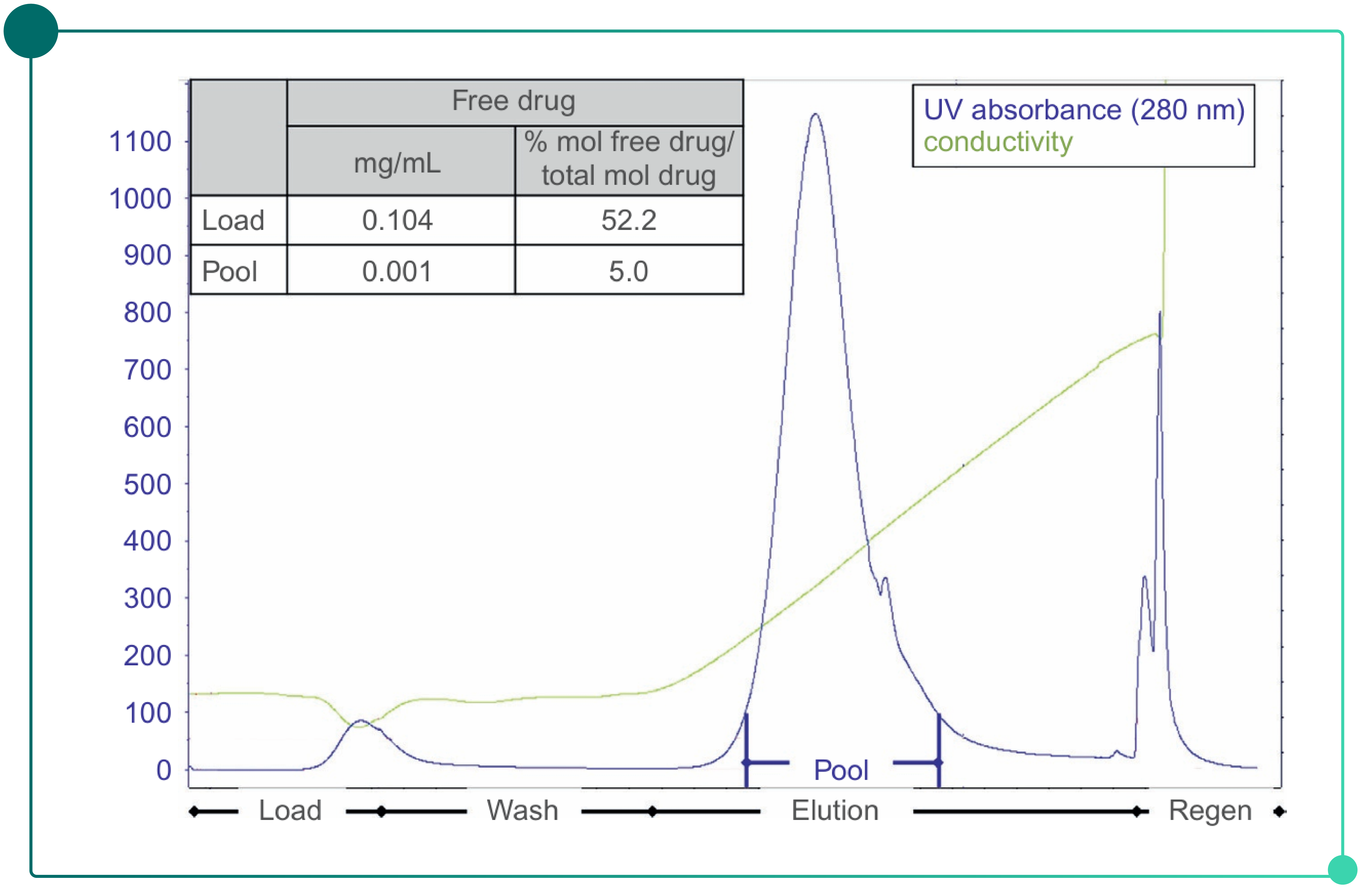

在阳离子层析工艺中,采用低电导、酸性上样条件下,ADC(裸抗等电点通常较高)带正电,被填料牢固结合。而绝大多数游离毒素分子量小、电荷中性或负电,无法结合,随穿透峰被直接去除。如Fig.3所示的典型图谱,通过上样穿透和平衡缓冲液淋洗,游离毒素含量可从52.2%显著降至5.0%。
ADC-pic-03
Fig.3 阳离子交换层析纯化图谱
难点与优化
• 难点:部分疏水性强的毒素可能与填料或ADC发生非特异性吸附,导致清除不全。
• 解决方案:筛选不同配基的阳离子填料;
在淋洗缓冲液中添加低浓度的有机溶剂或表面活性剂。

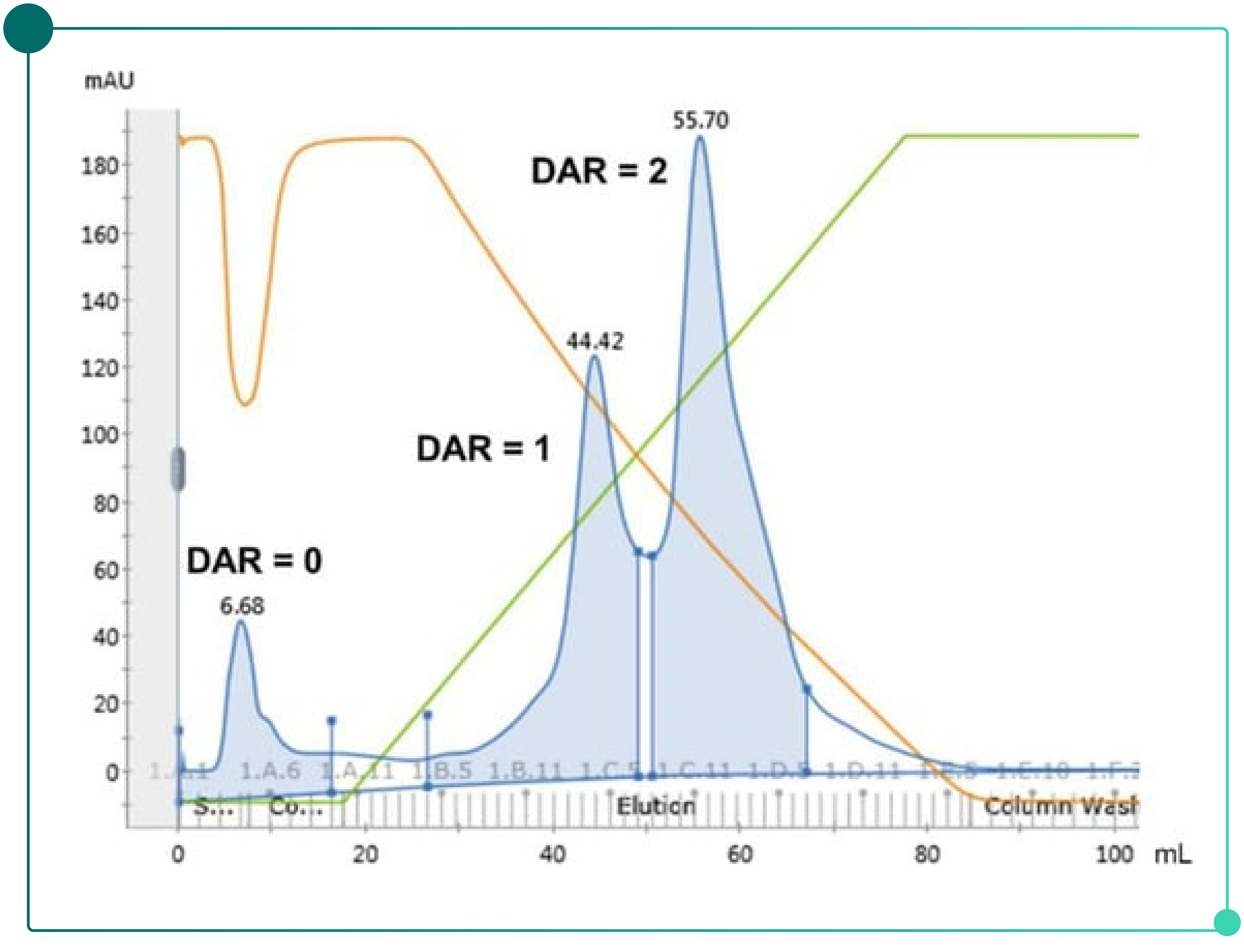

◉ 疏水层析实现DAR值控制
由于不同DAR值的ADC具有不同的疏水性,因此,可用疏水层析对其DAR值进行控制。如Fig.5 所示,DAR 0 化合物具有低疏水性,通常无法被捕获,上样过程中流穿,DAR 1、DAR 2 的ADC被HIC捕获,并在梯度过程中被依次洗脱。
ADC-pic-05
Fig.5 疏水层析分离不同DAR值的ADC
