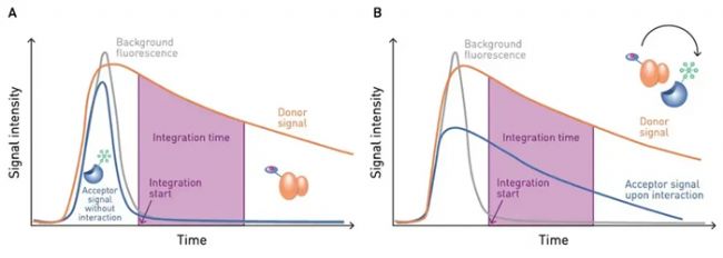

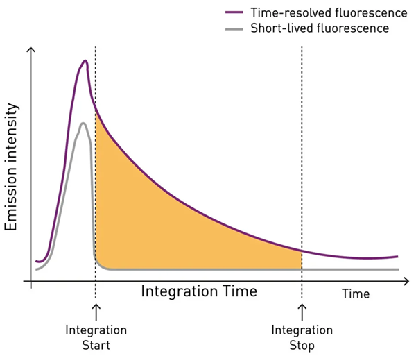

在时间分辨荧光(TRF)检测中,积分的概念与发光检测有本质不同。TRF 利用镧系元素(如铕 Eu³⁺、铽 Tb³⁺)的长寿命荧光特性,其发射寿命通常可达 0.5–3 毫秒(ms) ,而普通荧光染料仅约 1 – 10 纳秒(ns)。这一巨大差异使得 TRF 可以采取"延迟积分"的策略:先用脉冲光激发样品,等待普通背景荧光完全衰减,再打开检测窗口进行积分,从而有效排除背景干扰、极大提高信噪比。
在TR-FRET中测量到两个发射信号,供体荧光团和受体的信号。TR-FRET测定的供体信号始终存在,受体信号在无相互作用(A)时表现出像其他背景物质一样的短暂无特异性荧光,有相互作用(B)的情况下,能量从供体传递给受体荧光团,产生受体的长寿命发射信号。
在TR-FRET测定中,通常使用两个参数来监测性能:Delta F用于评估分析窗口,也称为动态范围; Z' 主要用于分析包括数据变异在内的一般数据质量。
在 BMG LABTECH 多功能酶标仪的 TR-FRET 检测中,以下 2个时间参数是优化数据质量的关键:
1.延迟时间 (Delay Time /Integration Start) —— 激发脉冲结束后,到开始采集信号前所等待的时间。典型 TRF 应用的延迟时间常设为 50–200 微秒(µs) ,确保短寿命的背景荧光已经衰减殆尽。
2.积分时间 (Integration Time) —— 即检测器收集发射信号的时间窗口,注意 TRF 检测中使用的是微秒级积分时间,而非秒级。常见TRF试剂盒推荐的积分时间典型值为 200–400 µs。
积分时间的优化原则 ——积分时间保持在某个阈值以上,Z'值相对稳定。而Delta F倾向于更短的积分时间。为了获得最佳结果,必须在Δ F和Z'之间找到平衡,通常在中等积分时间(200到400微秒之间)找到。
