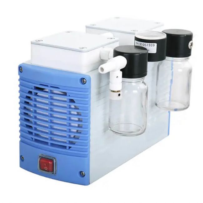

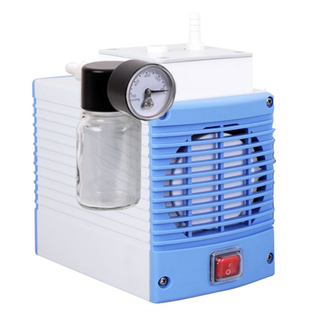

●凝胶干燥、电泳转膜、弱酸弱醇类溶剂常压抽滤——凝胶制备、电泳后洗脱过程常会使用醋酸、低浓度有机酸、甲醇乙醇等试剂,抽气过程中少量酸性蒸汽与醇类挥发物会随气流进入泵体,普通橡胶隔膜遇醇类容易发胀渗漏、铝质泵腔被弱酸雾气慢慢腐蚀,因此必须选用耐腐泵。此类应用对真空度要求不高,只需要低负压抽气,可以选用带有真空表 + 耐腐蚀调节阀 + 缓冲杯的CH301机型,前置的这套调节组件,可精细调控负压,适配凝胶干燥、控压型抽滤试验。
●多歧管并联过滤、溶剂纯化、真空吸附前处理——药物原料、环境水样、化工中间体前处理多采用多联过滤器,样品浸出液常含稀酸、卤代烃、酯类萃取溶剂,大流量抽气会带来大量有机蒸汽,普通泵短期使用就会出现隔膜溶坏、腔体锈蚀漏气,影响多通道过滤一致性,耐腐泵全四氟流道可长效抵御溶剂侵蚀。此类应用属于大流量抽气,多路同步抽滤,可以使用排气较快的机型。

旋蒸、离心浓缩普遍使用二氯甲烷、三氯甲烷、稀盐酸、甲酸等强腐蚀性溶剂,溶剂受热汽化后极易冷凝成液态废液倒吸进真空泵,普通泵金属内腔与橡胶件接触酸性废液快速损毁;耐腐机型搭配缓冲杯既能收集冷凝废液,全四氟过流结构也不怕强酸、卤代烃腐蚀,保障长时间连续浓缩作业真空稳定。工况需求高极限真空,试验伴随高沸点溶剂冷凝回流、强腐蚀性酸碱蒸汽,部分试验需控压防样品暴沸。可选用CH411或CH611等真空度能达到8mbar以下的机型,此外带有调节阀,可以控制真空度防止爆沸。
