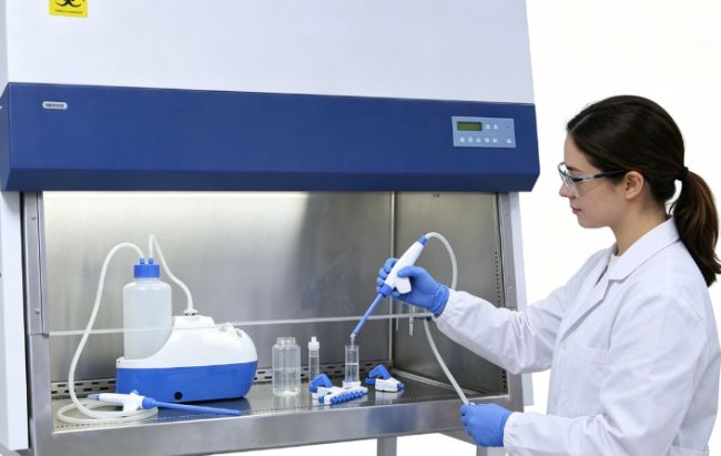

目前主流产品的真空度集中在 685mmHg - 740mmHg 区间。也有部分追求小尺寸、占用空间少的机型由于受大小、功率限制,真空度在500mmHg左右,例如L100BS系列小型台式废液抽吸系统,其尺寸仅为一掌即可托起的大小,真空度也较小,为546mmHg,更适合放在超净台或者生物安全柜的台面内抽吸少量的上清废液。650-700mmHg 的真空度能兼顾抽吸能力与细胞保护,适配绝大多数常规器皿,是目前市场上主流产品的真空度区间,能满足的需求最广泛。针对大容量细胞工厂、多层培养瓶等高液位废液场景,可选用 720mmHg以上的较高真空度机型,如我司L400BS-E废液抽吸系统,740mmHg 真空度可快速处理大体积废液,且搭配可调旋钮,可实时降低负压适配微孔板操作,兼顾大流量与精细化使用需求。
同时,真空度调节功能是细胞房设备的必备配置。固定真空度设备无法适配多类型器皿混用的场景,而搭载真空计 + 旋钮调节结构的设备,操作人员可直观查看实时负压,并按需微调吸力。操作人员在切换培养皿、多孔板、培养瓶时,可按实际抽吸容器形式、吸液量快速调整真空度,从根源上避免吸力不当带来的细胞损伤问题。

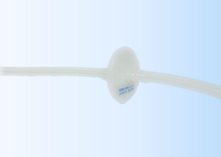

●阻水保护器:核心为疏水性过滤芯,仅允许气体流通,液体无法通过。即便少量废液突破逆止阀的封堵,也会被阻水保护器截留,同时部分阻水保护器可高温高压灭菌,适配细胞房洁净要求。

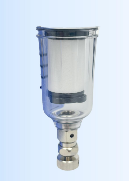

●缓冲杯和PP滤芯:位于主机抽气口,可容纳突发的、意外的倒吸废液,还可以吸附水汽、防止气溶胶等。
通常来说,价格较为便宜的基础机型会配备一种形式的防倒吸保护组件,但防护能力薄弱,一旦出现连接或操作失误、或该保护被突破,仍然会发生倒吸。而专业细胞房专用设备普遍采用多重组合式防倒吸系统,目前行业最优方案为三道式防倒吸保护,由逆止阀、阻水保护器、缓冲杯三大部件组成,形成三级防护屏障,层层阻断废液流向主机。比如BV300EP实验室废液抽吸装置,其价位虽然也是面向大众市场的产品,但仍然配备了三重防倒吸保护,避免设备进水对用户的影响。
