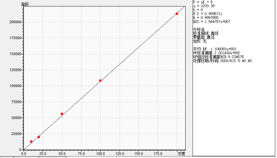

3.1  线性
分别精密吸取0.01μg/mL、0.02μg/mL、0.05μg/mL、0.1μg/mL、0.2μg/mL、浓度的链霉素对照品溶液,注入液相色谱仪,测定峰面积,以峰面积为纵坐标,浓度为横坐标,绘制标准曲线。
结果表明,该物质在 0.01~0.2 μg/mL 浓度范围内,峰面积与浓度呈良好的线性关系,相关系数 R² = 0.9995,满足分析方法对线性的要求。
