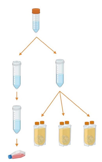

✅单细胞传代:PBS 体系的基础标准
图1.单细胞传代示意图
图 1.单细胞传代示意图

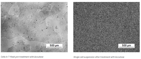

PBS Biotech 经过全球数十家头部细胞治疗企业验证,Accutase 酶解单细胞传代法是 iPSC 3D 培养的可放大方案:
标准化酶解条件:推荐酶体积与培养面积比为 0.08 mL/cm²,2D 培养瓶中酶解时间控制在 7-10 分钟
细胞质量控制:酶解后单细胞率尽可能≥88%(即≥5 个细胞的团块占比≤12%),细胞活力≥90%
图 2.种子细胞解离,单细胞率统计示例
图 2.种子细胞解离,单细胞率统计示例。图中 NC-200 应用显示,12%的细胞形成≥5 个细胞的团块

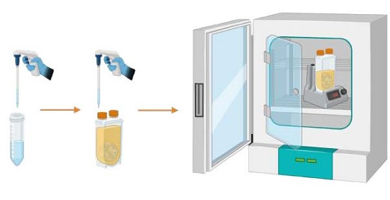

1.培养基预平衡(提前 12-24 小时)
• 加入 95%工作体积的无 ROCK 抑制剂的完全培养基
• 0.1L 容器:95mL;0.5L 容器:475mL
• 置于培养箱中,设置目标搅拌转速(推荐 40rpm)过夜平衡
• 培养箱参数:37℃,5%CO₂,相对湿度≥90%
图 3.培养基预平衡示意图
图 3.培养基预平衡示意图

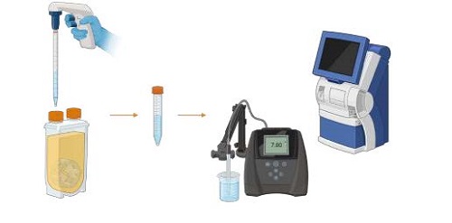

2.培养基质量检测(接种前必做)
转移 3-5mL 培养基至生物安全柜,检测并分析以下关键参数:
表 1. 新鲜 iPSC 扩增培养基的典型值
pH 通常 7.1-7.4
渗透压 300-350mOsm
葡萄糖 5-20mM
谷氨酰胺 1.5-2.5mM
乳酸 0mM
图4.接种前培养基质量检测与记录
图 4.接种前培养基质量检测与记录

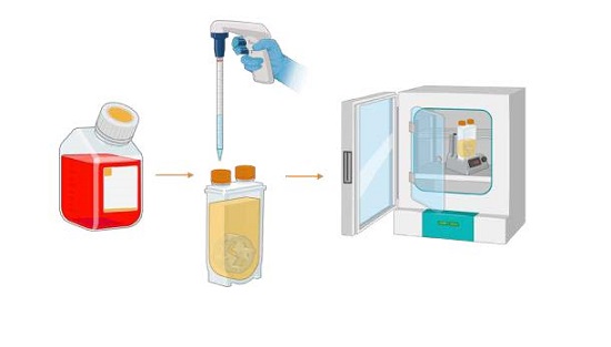

3.ROCK 抑制剂添加
• 按最终工作浓度 10μM 计算所需 ROCKi 体积
• 与少量新鲜培养基混合后无菌过滤
• 加入反应器中,使总体积恢复至 95%工作体积
图5.Rocki使用推荐操作流程
图 5.Rocki 使用推荐操作流程
关键提醒:ROCKi 必须在接种前 30 分钟内加入,过早加入会导致药效下降,影响单细胞存活。

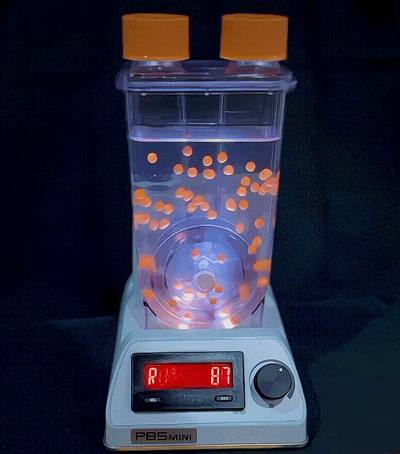

四、接种和混合 tips
PBS 垂直轮反应器之所以成为 iPSC 3D 培养的常用体系,核心在于其独特的低剪切、高均一性混合特性。但要充分发挥这一优势,建议掌握正确的混合方法。
不同场景的工具选择指南
图 8.不同场景的工具选择
图 8.不同场景的工具选择
