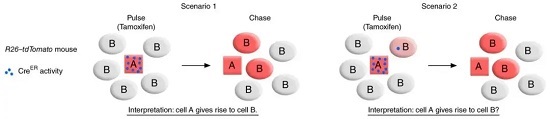

做谱系示踪的小伙伴们,有没有遇到过这样的困扰:明明选了一个"特异性"很好的标记基因,结果追踪下来发现标记到的细胞"不太对"?
问题很可能出在异位表达上。通常,细胞类型中基因的激活不是"有"或"无",特定的基因标记意味着启动子的活性在这种细胞类型中相对较高,而在其他细胞中,目的启动子也可能被弱激活——这种现象就是异位表达。异位表达对谱系追踪的影响很大,常常会导致一些关于细胞命运的争议。

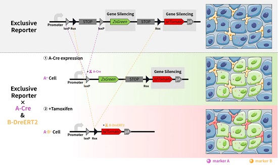

情况一:A-Cre 先表达,B-DreERT2 后续通过 Tamoxifen 诱导表达
A-Cre 先表达,B-DreERT2 后续通过 Tamoxifen 诱导表达-南模生物
图2. A-Cre 先表达,B-DreERT2 后续通过 Tamoxifen 诱导表达
当 A-Cre 先表达时:
· A⁺ 细胞: MarkerA 介导 Cre 酶表达,Cre 酶切除两个 loxP 位点之间的序列(第一个 Stop 序列与第一个 Rox 位点被切除)。该系统表达绿色荧光 ZsGreen。
· A⁻ 细胞: 系统未发生重组,遇到第一个 Stop 序列被终止表达,细胞未被染色。
之后,使用 Tamoxifen 诱导 B-DreERT2 时:
· A⁺ 细胞: 由于第一个 Rox 位点已被切除,无论细胞是否表达 MarkerB,该系统均只表达绿色荧光 ZsGreen。
· A⁻B⁺ 细胞: MarkerB 介导 Dre 酶表达,Dre 酶切除两个 Rox 位点之间的序列(ZsGreen、第二个 loxP 位点与第二个 Stop 序列被切除),之后表达红色荧光 tdTomato。
· A⁻B⁻ 细胞: 遇到 Stop 序列被终止表达,细胞未被染色。
结果:A⁺ 细胞标记为绿色。A⁻B⁺ 细胞标记为红色。

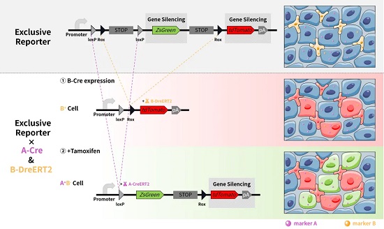

情况二:B-Dre 先表达,A-CreERT2 后续通过 Tamoxifen 诱导表达
B-Dre 先表达,A-CreERT2 后续通过 Tamoxifen 诱导表达-南模生物
图3. B-Dre 先表达,A-CreERT2 后续通过 Tamoxifen 诱导表达
当 B-Dre 先表达时:
· B⁺ 细胞: MarkerB 介导 Dre 酶表达,Dre 酶切除两个 Rox 位点之间的序列(ZsGreen、第二个 loxP 位点与第二个 Stop 序列被切除)。该系统表达红色荧光 tdTomato。
· B⁻ 细胞: 系统未发生重组,遇到第一个 Stop 序列被终止表达,细胞未被染色。
之后,使用 Tamoxifen 诱导 A-CreERT2 时:
· B⁺ 细胞: 由于第二个 loxP 位点已被切除,无论细胞是否表达 MarkerA,该系统均只表达红色荧光 tdTomato。
· A⁺B⁻ 细胞: MarkerA 介导 Cre 酶表达,Cre 酶切除两个 loxP 位点之间的序列(第一个 Stop 序列与第一个 Rox 位点被切除),之后表达绿色荧光 ZsGreen。
结果:B⁺ 细胞标记为红色。A⁺B⁻ 细胞标记为绿色。

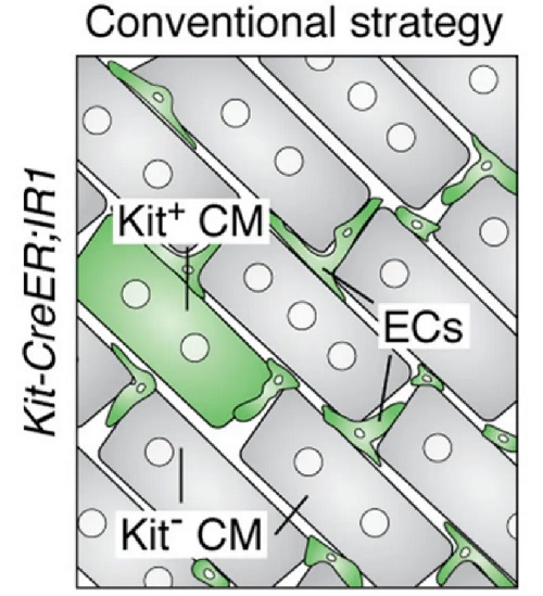

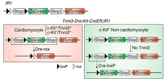

案例:c-kit 基因的异位表达问题
以 c-kit 基因为例。既往研究报道 c-kit⁺ 细胞是心肌细胞祖细胞(ECs),可能有助于心脏损伤后的新心肌细胞生成。然而,随后的研究表明,c-kit 基因也在极少数心肌细胞中表达,表明心脏损伤后追踪到的心肌细胞可能是先前标记的 c-kit⁺ 心肌细胞。
核心问题: 我们需要特异性靶向 c-kit⁺ 非心肌细胞,追踪其分化命运,才能得出正确的结论。
解决方案: 使用心肌细胞特异性标记工具 Tnni3-Dre 将心肌细胞进行标记(红色),之后再对 c-kit⁺ 细胞进行标记(绿色),此时标记的绿色细胞即为 c-kit⁺ 非心肌细胞。
