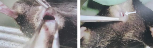

· 生殖系统异常
雌鼠阴道隔或阴道闭锁、雄鼠生殖器损伤或异常等导致无法交配。
小鼠阴道图示对比-南模生物
图1. 小鼠阴道图示对比
图示:左图为正常小鼠阴道;右图为不正常小鼠阴道。箭头所示为阴道隔,该纵向组织可能会导致妨碍小鼠交配,并且在动物生产时会导致难产。

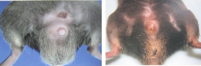

小鼠包皮嵌顿图示-南模生物
图2. 小鼠包皮嵌顿图示
图示:左图为包皮嵌顿,是一种阴茎卡在包皮外面的情况;右图为包皮过长,阴茎包裹在包皮中,以上雄鼠均无法交配。
