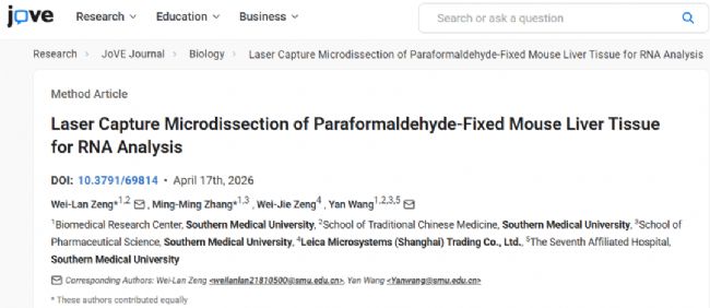

激光显微切割,即LMD(Laser Microdissection)技术,精准从组织切片中分离目标单细胞 / 特定组织区域,适配后续核酸提取测序。南方医科大学汪艳教授团队发表于Journal of Visualized Experiments的工作中,第一作者曾伟兰博士作为方法学核心执行人,依托学校科研支持中心(中心实验室)平台及该平台配备的徕卡LMD激光显微切割系统,成功构建了一套从固定组织到RNA测序的标准化解决方案,实现精准到单细胞级别分选,兼容PFA固定+冰冻切片样本,5天内完成从取材到测序建库,1000个细胞即可获得高质量RNA分析结果的实践方案。该方案提供了一套完整可重复的标准化实验流程:样本制备 → LMD 精准切割 → RNA提取 → qPCR / RNA-seq。
