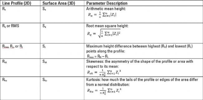

粗糙度
表面不规则性,其在表面上形成主要粗糙度图案。较小的表面粗糙度值表示较小和/或较少的不规则性。下表1提供了表面粗糙度的指示参数示例[1,2,5,6]。另见图1和图2。
表1:用于表征表面粗糙度的常用参数。

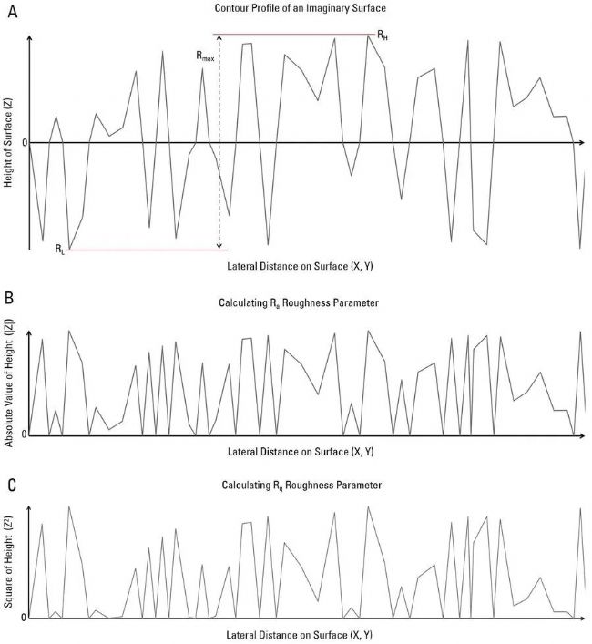

图1:使用假想表面的轮廓来计算表1中参数Rmax(A)、Ra(B)和Rq(C)的示例。对于Ra,B中的|Z|值取平均值。对于Rq,C的Z2值取平均值,并取平均值的平方根。

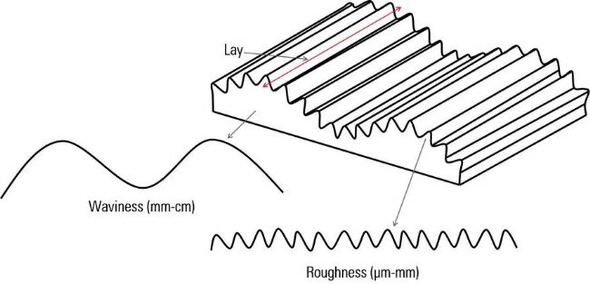

波纹度
一种测量表面不规则性的量度,其间距大于测量粗糙度的主要图案的间距(空间频率范围更低)[1,2,5,6]。图2中显示了了任意表面形貌的波纹度。
层次
通常由材料制造方法确定的主要表面图案的方向[1,2,5,6]。纹理纵横比(Str)[7]是表示表面是各向同性还是各向异性的空间参数,可用于确定表面的层次。图2显示了任意表面形貌的层次示意图。
图2:比较表面粗糙度、波纹度和层次的任意表面形貌示意图。

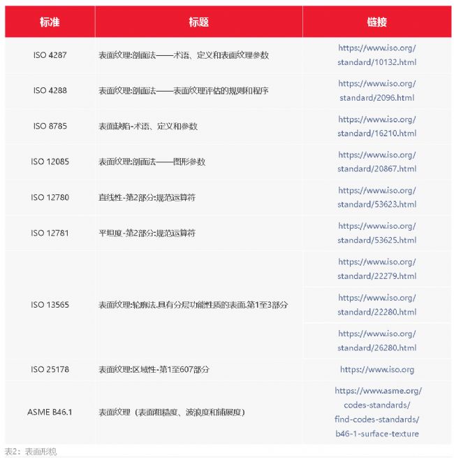

表面形貌表征的国际和区域标准
对于产品质量的表面检查,以确保所制造部件和组件的可靠性和寿命,特别是对于表面形貌(也称为纹理或光洁度)等方面,这促进了国际和区域标准的发展[3,5,6]。早期标准是具有已知形貌的参考表面,其可以与其他表面进行定性比较。后来开发了带触针的仪器,可在扫描表面时测量峰值和谷值,[3]催生了基于平均粗糙度(Ra)测量值的第一标准。
电子电路的进一步创新和模拟输出的数字化导致了可采集和记录高分辨率形貌的2D和3D测量。
这些进步有助于开发用于定义形貌/纹理参数的各种标准。表2显示了目前在全球范围内使用的一些表面纹理标准示例[5,6]。
