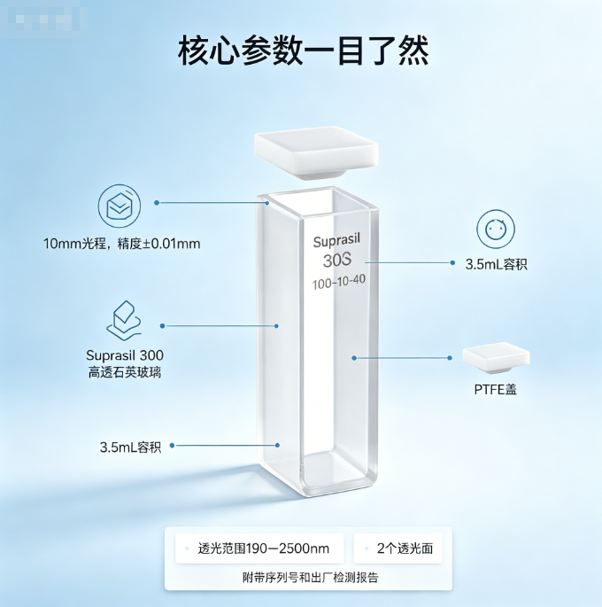

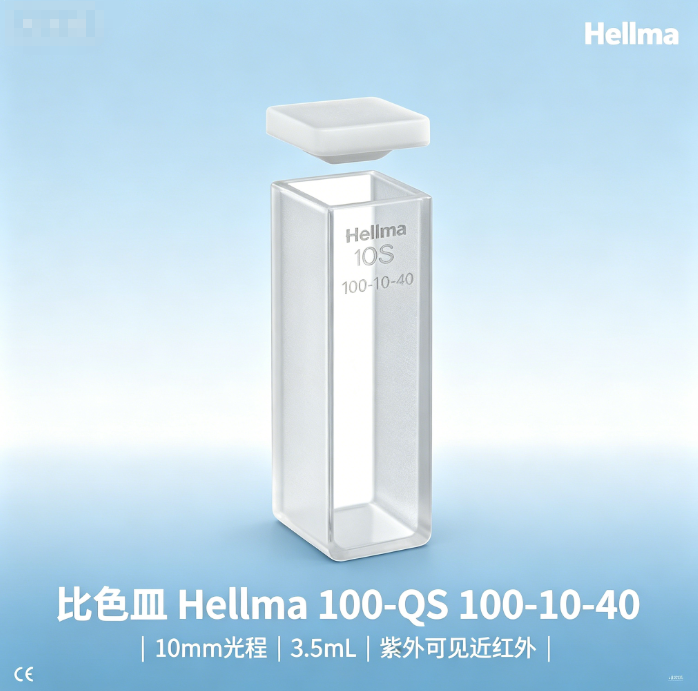

比色皿的选择和存放
比色皿的材质要根据使用波长来选:
  • 紫外区(200-350nm):用石英比色皿(QS/QX系列)
  • 可见光区(350nm以上):光学玻璃比色皿(OG系列)就可以
Hellma的石英比色皿用的是Heraeus公司的SUPRASIL高级石英,透光率在200-3500nm波长范围内可达82%,耐高温、耐腐蚀。

一个容易被忽略的细节
比色皿的光程长度是固定的,不同型号的光程不一样。做定量分析的时候,吸光度是和光程长度成正比的(朗伯-比尔定律)。所以更换比色皿的时候要注意光程是否一致,否则标准曲线要重新做。
