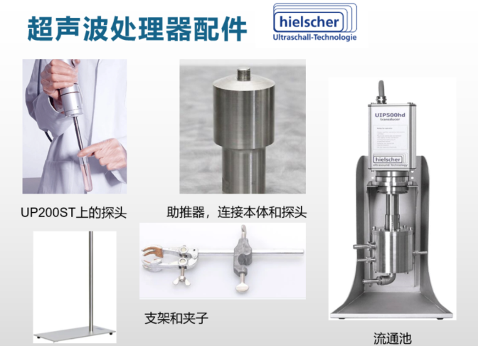

Q6:不同探头对分散效果有什么影响?
探头直径决定了处理量和能量密度。小直径探头能量密度高,适合微量样品和难分散的材料;大直径探头处理面积大,适合大体积样品。需要根据样品量选择合适的探头规格。同一台设备可以通过更换不同直径的探头来适应不同的处理量。
