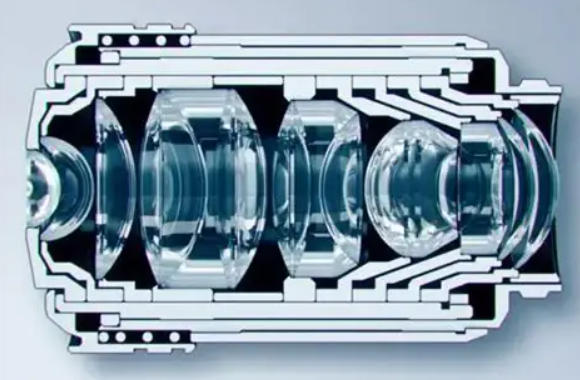

消色差物镜(Ach) ——最常见,标“Ach”。校正红光和蓝光的轴向色差,对黄绿波区球差做了处理,但二级光谱和场曲未消除,视场中心清晰、边缘模糊。中低倍常规观察够用,黑白照相时加绿色滤光片可提升对比度
半复消色差物镜(Fluorite/萤石) ——部分镜片用萤石制成,校正三种波长(颜色)的色差,性能介于消色差与复消色差之间,价格比复消便宜不少。荧光观察的入门选择
复消色差物镜(Apo) ——光学性能天花板。将红、蓝、黄光轴向色差全校正,消除了二级光谱,数值孔径大、分辨率高,但镜片多、加工难度大、价格昂贵。亚细胞结构观察、纳米颗粒追踪这类高要求场景,Apo是绕不开的。如果同时校正了场曲,标“Plan”前缀(如Plan Apo)——中心和周边成像都清晰

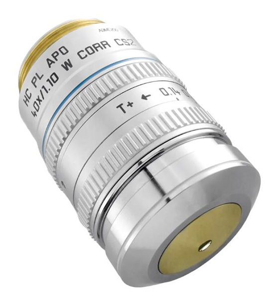

盖玻片厚度不是每个实验室都严格控制在0.17mm。有的厚、有的薄,厚度不标准会导致球差,高倍镜下清晰度直接打折。带校正环的物镜中部有调节环,可校正盖玻片0.11-0.23mm厚度误差。培养皿底部厚度不一时尤其有用,高倍观察前花10秒钟调一下,比后期图像处理补回来更可靠

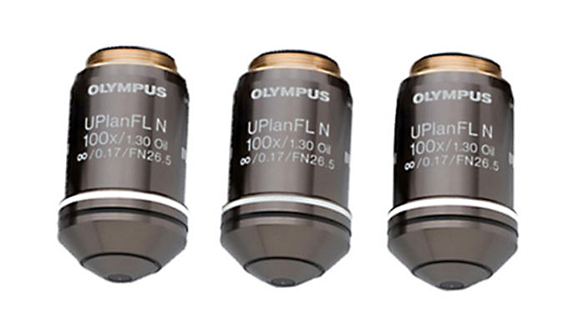

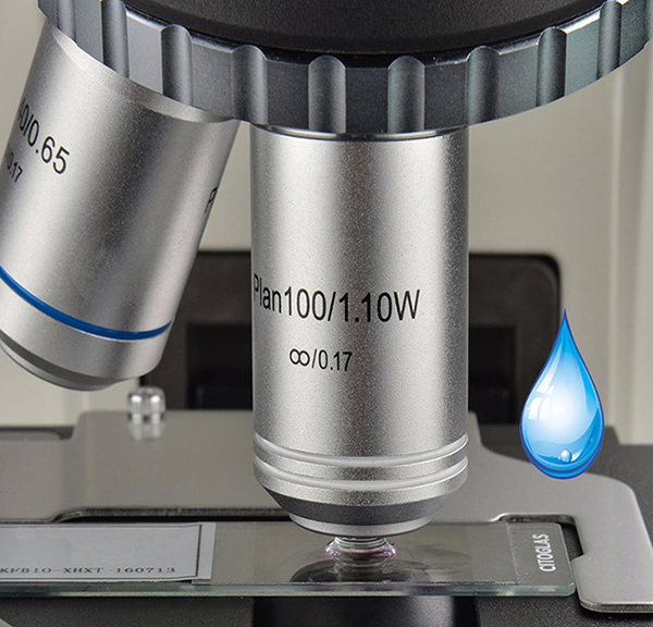

油浸/水浸物镜
分辨率受制于数值孔径(NA)。干物镜NA上限约0.95,油浸物镜可做到1.4以上,分辨率压到200nm以下。在物镜与标本间填充浸油(或水)增加NA,代价是每次用完必须立刻擦干净。油镜标“HI”或“OIL”,水镜标“W”或“WATER”。USP对药物颗粒显微表征明确指出:每个倍率下应选择最高数值孔径的物镜,所以在做不溶性微粒显微镜计数法时,油镜往往是必选项。

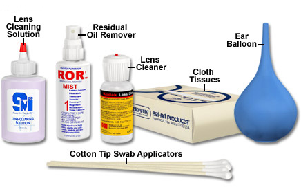

:光学表面用吹气球吹掉浮尘,吹不掉用专用毛刷,再有污物用无绒棉布或擦镜纸蘸专用清洁液轻轻擦拭。100X油镜每次用完必须立即处理:干擦一两次吸走大部分油,再用二甲苯润湿擦镜纸擦两遍,最后干擦一次。溶剂太多渗入物镜内部会损坏镜头
:搬动显微镜一手托底座、一手握镜臂,保持垂直避免倾斜过大。高倍镜下调焦先粗后微,眼睛注视物镜防止撞片
:光学表面禁止手触摸。机械滑轨每季度涂少许中性润滑脂。每半年建议由专业工程师做一次全面校准别用酒精擦镜头,纯乙醇可以,但99.7%以上纯度是底线
