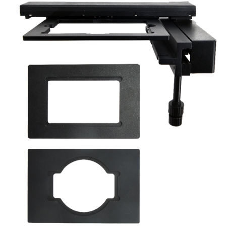

图3 LF200载物台及培养容器托板(矩形托板适配96孔板,圆形托板适配培养皿)

- 将96孔板置于LF200载物台,安装96孔板专用矩形托板。

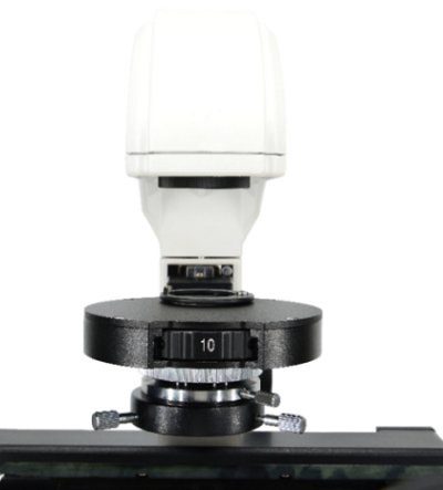

- 旋转聚光镜相差转盘,将「10」档位旋入光路(听到卡位声),确保相差环倍率与物镜倍率一致。
图4 LF200转盘式相差环(图示为10×相差环对位状态)

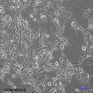

图5 LF200相差模式下活细胞成像效果(无需染色即可清晰观察细胞轮廓与内部结构)

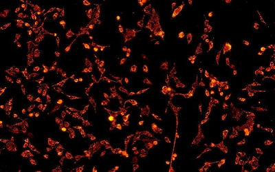

- 使用LF200电动荧光激发盒进行多通道成像:FITC通道采集AO绿色荧光(活细胞),TRITC通道采集PI红色荧光(死细胞)。
- 每孔随机采集5个视野,使用ImageJ软件进行活死细胞计数,计算活细胞比例。
图7 LF200多通道荧光叠加成像(AO绿色=活细胞,PI红色=死细胞)
图8 LF200 TRITC通道荧光成像(PI红色荧光标记死亡细胞细胞核)

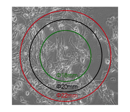

图9 WF10X/22mm大视野目镜视场对比(Φ22mm vs Φ20mm vs Φ18mm),大视野有助于快速评估整孔细胞状态

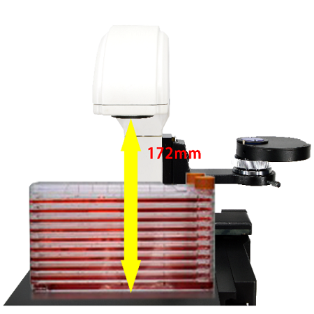

图10 LF200超长工作距离示意(聚光镜摆出后达172mm,可兼容细胞工厂等高培养容器)
