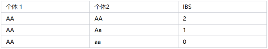

亲缘关系检测基于遗传信息,判断样本亲缘关系的指标分为状态同源(identical by state,IBS)和血缘同源(Identity By Descent,IBD),通常IBD无法直接观察,但IBS可以通过两个个体基因型算出(如下图),再根据IBS以及等位基因频率的分布推断IBD。
