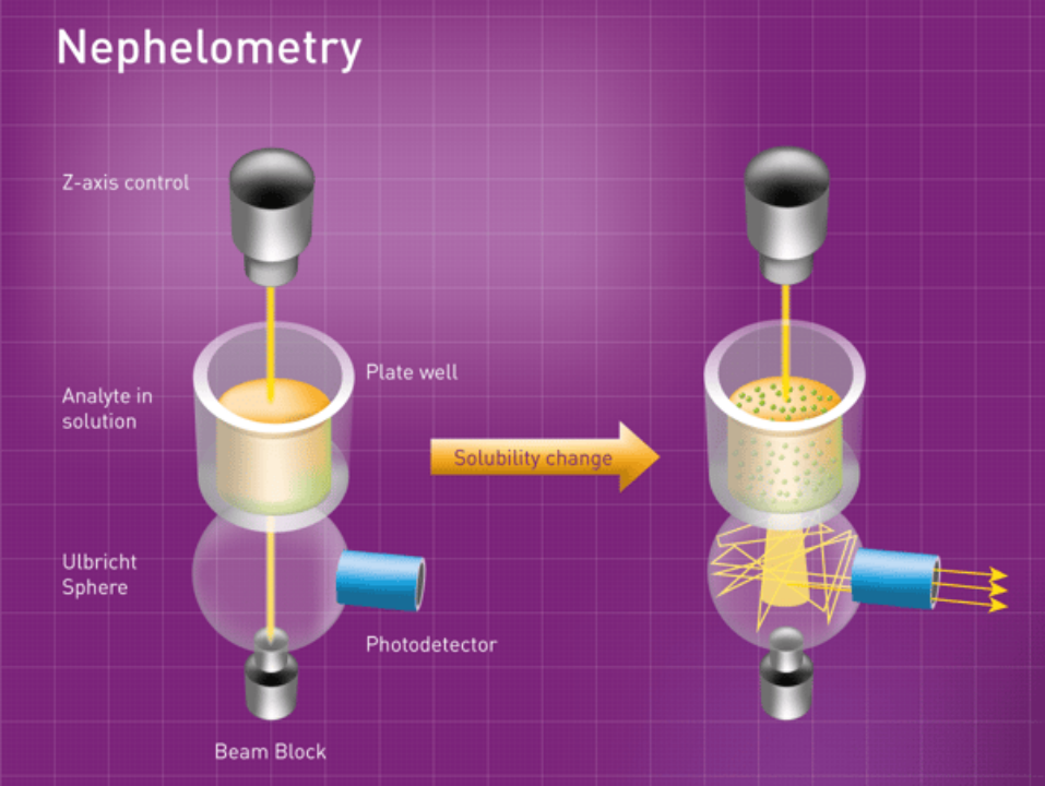

NEPHELOstar Plus以直径和强度可调的635 nm激光二极管作为光源。使用Ulbricht球体收集散射角度高达80度的光线(图2)。
图片图2:NEPHELOstar Plus检测原理。如果样品中几乎没有颗粒物,不会引起光散射,光不会到达检测器,RNU较低。如果溶液中存在一定的颗粒物,检测器可接收到散射光线,RNU读数就会升高。

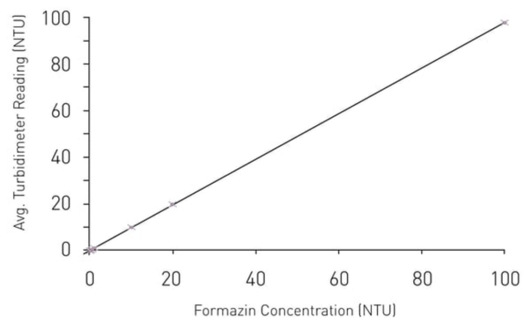

我们首先确定透射浊度计的检出限(LOD),使用纯水作为空白,并用一系列福尔马肼标准液(0.063至100 NTU)重复测量。用该范围内的读数生成线性标准曲线,r²为0.9999。计算出的透射浊度仪检出限为0.119 NTU(图3)。

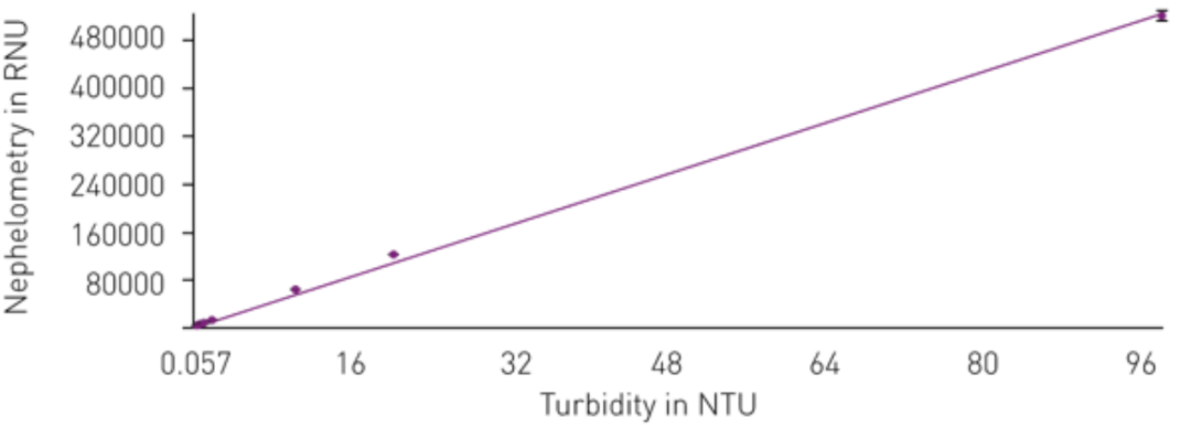

接下来确定NEPHELOstar Plus的NTU LOD,同样使用纯水作为空白,并用福尔马肼标准液重复测量(据HACH®浊度仪结果,NTU值范围为0.057至97.912)。图4显示数据的线性拟合良好。
图片图4:散射浊度与透射浊度数据的线性拟合。先后使用HACH 2100N与NEPHELOstar Plus读取不同浓度的福尔马肼标准液。
结果表明,超过90 NTU(r²=0.999)的线性拟合良好。通过些测量,可以对二者的性能、读取时间和样品体积进行比较(见表1)。NEPHELOstar Plus在灵敏度方面略胜一筹,在其他指标上具有较大优势。

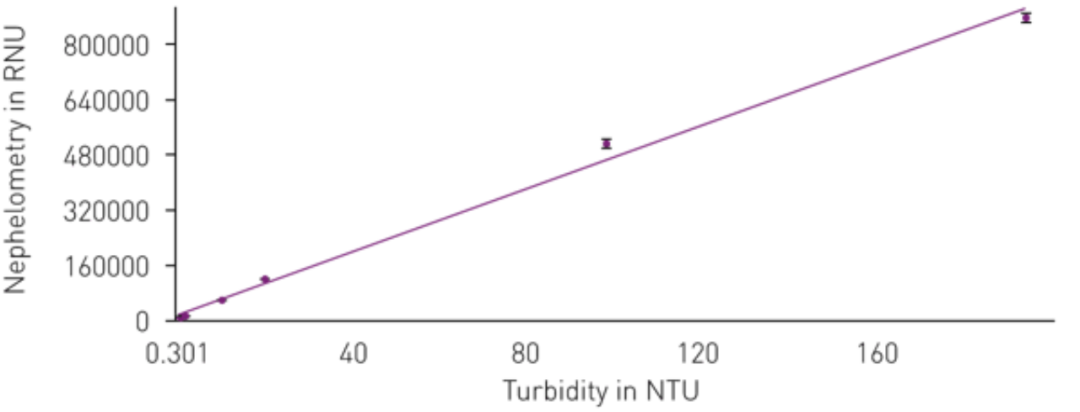

最后探究的是NEPHELOstar Plus对于较高NTU的检测范围。我们再次评估福尔马肼标准液在透射浊度计上的平均NTU值,并将这些结果与相同标准液在散射浊度仪上的读数进行比较(图5)。
图片图5:散射比浊法与透射浊度法的高NTU线性拟合。先后使用HACH 2100N与NEPHELOstar Plus读取不同浓度的福尔马肼标准液。由于缺乏线性相关性,去掉两个NTU最高的标准液(779和971 NTU)读数。
如图3所示,线性关系(r²=0.995)至少保持到测量值为〜194 NTU的标准液。我们还评估了降低激光强度对线性相关性是否有影响,而并未发现正影响(数据未显示)。
