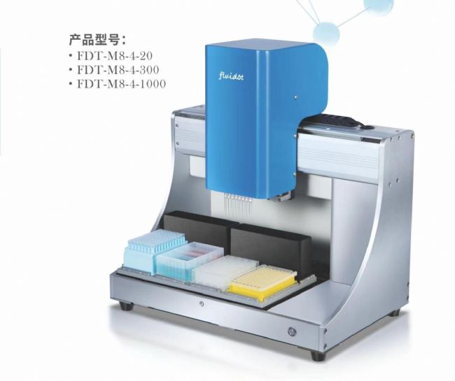

方案摘要:本方案概括猪圆环病毒间接ELISA完整试验流程,依托Fluidot自动移液工作站精准定量、自动化运行,标准化优化试剂混匀、连续加样等全流程核心操作。该设备移液精度高、运行稳定、自动化程度强,可替代人工移液操作,从根源上规避人工移液偏差、加样不均、操作失误等问题,彻底减轻长时间批量检测带来的人工负荷与手部劳损。通过设备自动化标准化作业,显著提升试验数据重复性、批次检测一致性,统一规范全套试验操作标准,为猪圆环病毒病原鉴定、流行病学调研、大批量样本筛查及日常常态化检测工作,筑牢精准高效、规范统一、质量稳定的实验技术基础。

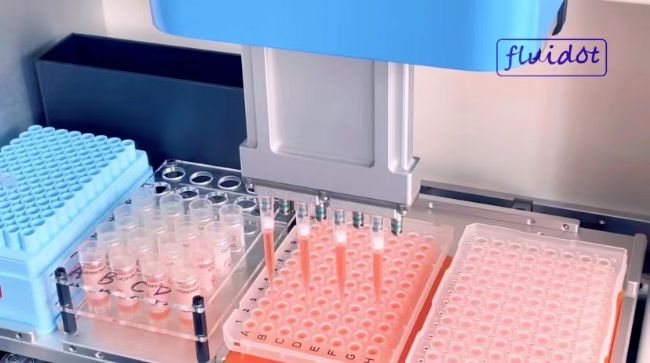

2、自动吸取一个吸头,用包被液将重组 PCV2 Cap蛋白稀释至终浓度1g/mL,选择连续分液模式,自动吸取8个吸头,100uL/孔包被96孔酶标板,2℃~8℃孵育16h,丢弃吸头。

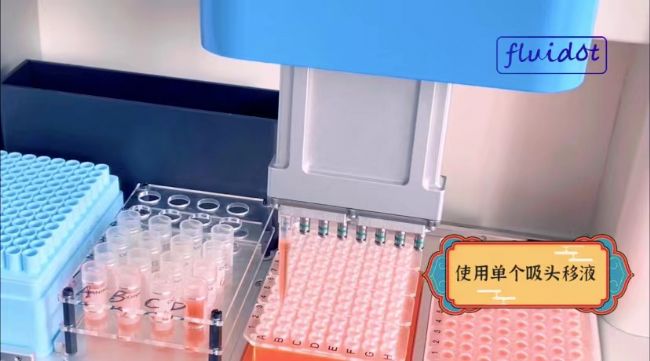

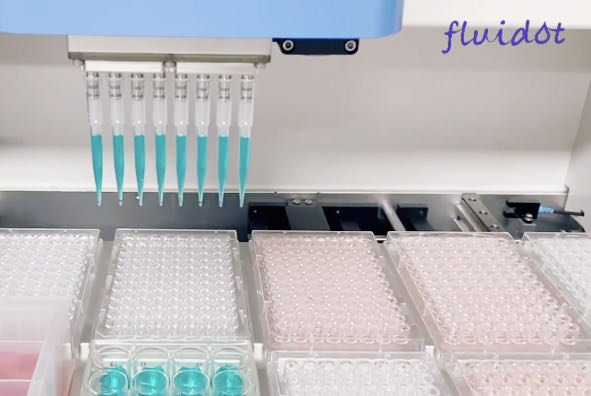

5、自动吸取3个吸头,用抗体稀释液将阳性对照血清、阴性对照血清和待检血清分别做1:150稀释后,丢弃吸头后重新吸取8个新吸头,将稀释后的血清分别加入酶标板中,37℃孵育30min,洗涤酶标板,每次操作后仪器都可自动更换吸头。
6、自动吸取一个吸头,用抗体稀释液将HPR-山羊抗猪IgG抗体稀释至工作浓度,更换吸头后,100uL/孔加入酶标板中,37℃孵育15min。按上述洗涤方式,洗涤酶标板。

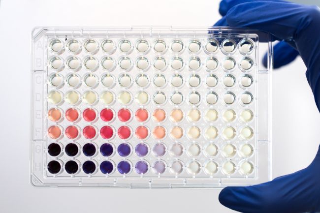

7、吸取8个吸头,每孔孔加入100uL TMB底物液,室温避光孵育5min。
8、吸取8个吸头,每孔加入50uL终止液,终止显色反应。
9、在酶标仪450nm波长处读取各孔 OD值,15min 内成。
