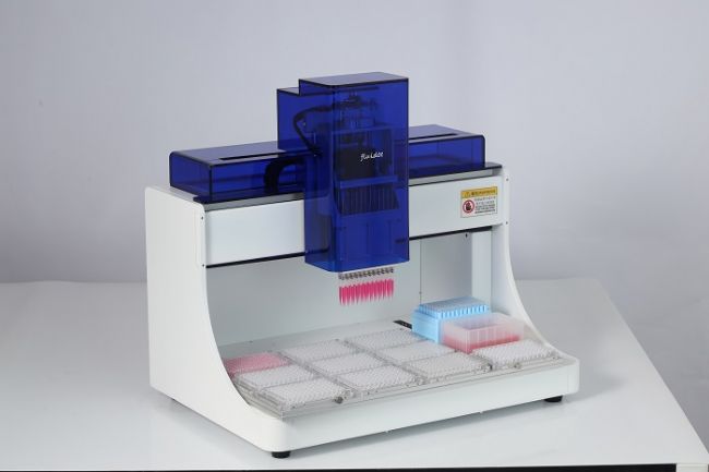

方案摘要:本方案围绕猪口蹄疫3ABC-I-ELISA全流程,依托Fluidot自动移液工作站精准移液、微量分液及程序储存等核心优势,对批量加样、梯度稀释、微量试剂添加等关键步骤进行优化。设备具备匀速稳定的吸排液与高精度控量性能,可有效避免手动操作中力度不均、速率不一及手部抖动造成的体积偏差,大幅减轻大批量、长时间实验的人工操作疲劳。显著提升实验检测重复性与孔间均一性,规避人为操作误差,确保实验结果稳定可信,为口蹄疫血清抗体检测、疫病筛查及流行病学监测提供标准化、可追溯的操作方案,有效提升批量检测效率、规范实验操作流程、降低实验系统误差。

① Fluidot自动移液工作站及吸头;

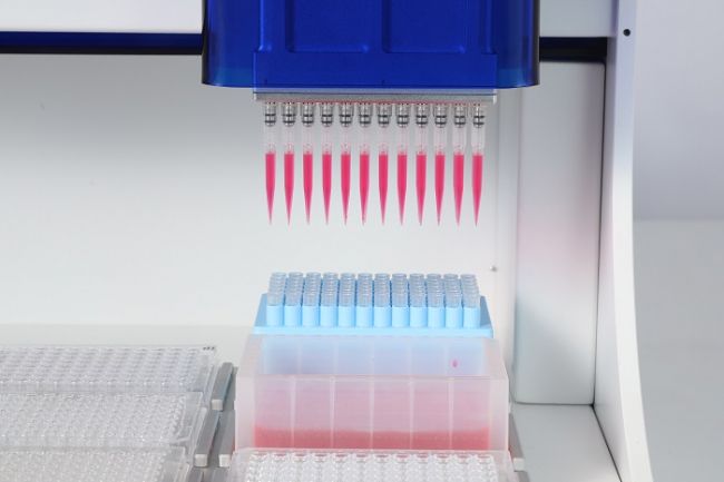

1、提前调试Fluidot自动移液工作站移液程序,在血清稀释板每孔精准加入120μL血清稀释液;并依次向对应孔位加入阳性对照血清、阴性对照血清及待检血清,每孔加样量6μL,实现1:21倍血清稀释。其中标准阴、阳性对照血清均平行加两孔,待测血清单孔加样,预留两孔空白孔不添加血清作为空白对照。震荡混匀后,随后通过Fluidot自动移液工作站将稀释完成的血清对应转移至包被3ABC抗原的ELISA反应板中,每孔转移100μL。加样结束后用封口膜密封酶标板,置于37℃恒温环境中结合反应30min。全程设备每次操作均自动丢弃旧吸头,取用新吸头。

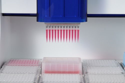

3、提前配置好工作浓度的兔抗猪IgG-HRP酶结合物,通过Fluidot自动移液工作站统一分液,每孔精准加入100μL酶结合物溶液,加样完成后用封口膜封板,置于37℃恒温环境中孵育结合30min。
