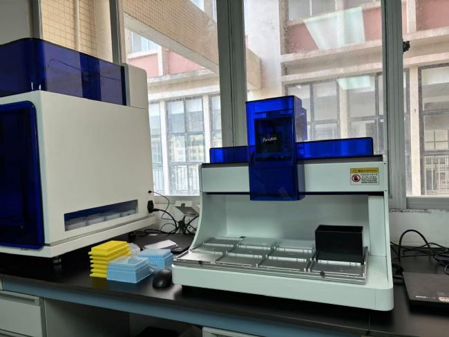

方案摘要:本方案基于 Fluidot 24 道自动移液工作站,应用于新城疫血凝抑制(HI)实验检测。工作站凭借 24 通道同步精准移液与梯度稀释功能,实现样本、抗原及红细胞悬液的自动化加样,可规避人工操作误差,同时,降低职业暴露风险,显著提升检测效率、准确性及安全性,适用于规模化批量检测场景。

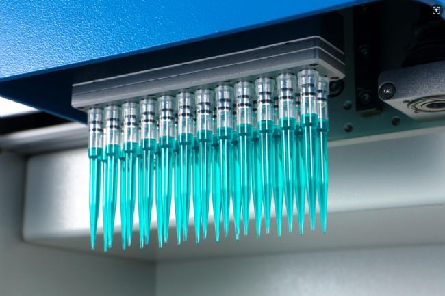

1、使用fluidot 24道移液工作站,取16个吸头,采用连续分液模式,在96孔V型血凝板中,每孔加入25μLPBS,自动丢弃吸头。
2、工作站自动移取8个吸头,在第1列的孔中加入25μL抗原或病毒悬液,自动混匀3次-5次。
3、将抗原或病毒悬液在96孔板上进行系列倍比稀释,即从第1列的孔中吸取25μL悬液至第2列,混匀后再吸取25μL悬液至第3列,依次进行倍比稀释到第11列,最后从第11列的孔中吸取25μL弃去,丢弃吸头,第12列的孔中不加抗原或病毒悬液,作为PBS对照。
4、仪器自动取16个吸头,每孔加入25 μL PBS。
5、自动更换新吸头,每孔加入25μL体积分数为1%的鸡红细胞悬液(将鸡红细胞悬液充分摇匀后加入)。将96孔板在微型振荡器振荡混匀或轻扣反应板混匀反应物,室温静置20min~30min或2℃~8℃静置60min,当对照孔(第12列的孔)红细胞呈显著纽扣状时判定结果。
