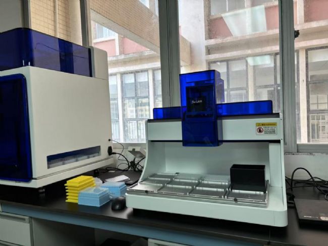

方案摘要:本方案聚焦 Fluidot 自动移液工作站在动物布鲁氏菌病微量法补体结合试验中的应用,旨在解决传统人工检测存在的误差大、效率低、污染风险高等问题。该工作站凭借精准移液操作,可将误差控制在极小范围,确保布鲁氏菌抗原、血清、补体等试剂添加精准,保障试验结果的重复性与准确性。其高效样本处理能力凸显,单次可处理大量样品实现高通量检测,自动化流程控制可自动完成移液、稀释等复杂操作,降低人为错误,通过应用该工作站,能实现检测流程标准化,节省人力与时间成本,为动物布鲁氏菌病的防控和监测提供可靠数据支持,适合养殖场、疾控中心等机构大规模检测需求。

② Fluidot自动移液工作站FDT-M24-12-300和灭菌吸头。

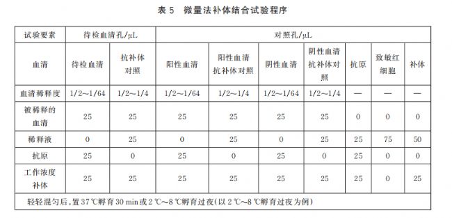

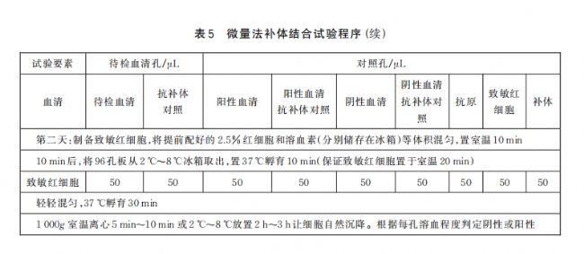

1、每次试验应设阳性血清、阴性血清、抗原、致敏红细胞和补体对照。补体结合试验各要素添加量和顺序见表5,具体操作按以下试验程序:

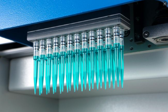

1)Fluidot自动移液工作站自动取12个吸头,在第1排每孔分别加 50μL稀释液,第 2、4、5、6、7、8排每孔分别加稀释液 25 μL,自动丢弃吸头;

d)制备致敏红细胞,将 2.5%红细胞及溶血素等体积混匀至室温 20 min。
e)孵育,将孵育过夜的 96 孔板从冰箱取出置 37 ℃孵育 10 min。
f)加致敏红细胞,上述每孔加入 50 μL致敏红细胞,自动混匀,37 ℃孵育 30 min。注:以上每个操作都需更换新吸头。
g)在室温条件下1000g离心5min~10 min,或者在 2℃~8 ℃放置 2h~3h让细胞自然沉降,观察判定。

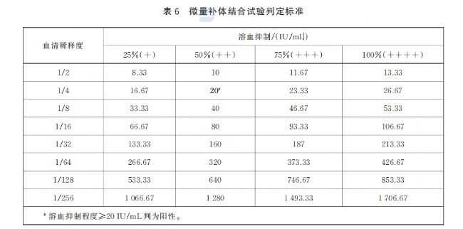

  1. 满足试验成立条件,将待检血清孔与溶血标准比色孔进行比色,记录结果,并按表6,将溶血抑制的百分比换算成标准的国际单位。结果判定标准:待检血清的溶血抑制程度>20 IU/mL判为抗体阳性。
