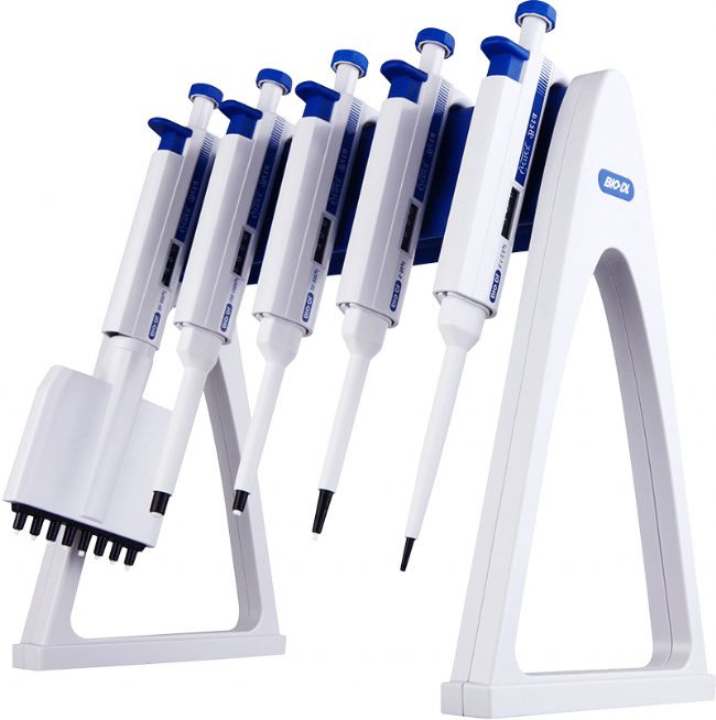

  对于单道移液器,末端垂直插入吸头,轻压左右微微转动即可上紧;
  对于多道移液器,一道对准头一个吸头,倾斜插入,前后稍许摇动上紧即可。
  不可反复撞击移液器来确保吸头气密性,长期以这种方式装配吸头,会导致零部件因强烈撞击而松散,甚至会导致调节刻度的旋钮卡住。
4、正确放置
  使用完毕,可以将其竖直挂在移液枪架上,但要小心别掉下来。当移液器头里有液体时,切勿水平放置或倒置,以免液体倒流腐蚀活塞弹簧。
  如不使用,要把移液枪的量程调至较大值的刻度,使弹簧处于松弛状态以保护弹簧。
