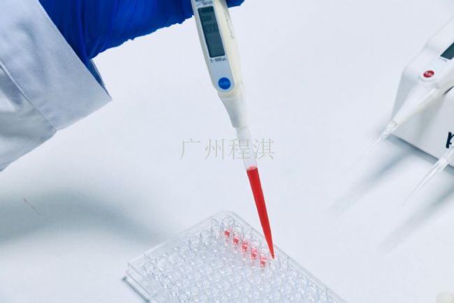

1、用包被液将重组PCV2 Cap蛋白稀释至终浓度2g/mL,使用Pipetty,每孔100uL包被 96孔酶标板,37°C孵育2h。
2、弃去板中液体,用洗涤液洗涤酶标板,每孔300uL洗涤3次,每次3min,最后一次洗完后,将酶标板在吸水材料上拍干。
3、使用Pipetty电动移液器连续分液模式,每孔加入200uL封闭液,于37°C封闭3h。弃去板中液体.将酶标板在吸水材料上拍干。
4、弃去板中液体,洗涤酶标板,加入抗原保护剂,用Pipetty连续分液模式,每孔100uL,置37°C作用1h。
5、酶标板置37°C晾干,用锡箔纸真空包装,密封。
6、用抗体稀释液将PCV2阳性对照血清、PCV2阴性对照血清和待检血清分别做2倍稀释,100 uL/孔加入酶标板中,37°C孵育30min,洗涤酶标板。
7、用抗体稀释液将HPR-PCV2单克隆抗体稀释至工作浓度,100uL/孔加入酶标板中,37°C孵育30min,洗涤酶标板。
8、使用Pipetty电动分液器,连续分液模式,每孔等量加入100 uLTMB底物液,37°C避光孵育15 min。
9、使用Pipetty电动分液器,连续分液模式,每孔等量加入50uL终止液,终止显色反应。
10、在酶标仪450nm波长处读取各孔 OD值,15min内完成。
