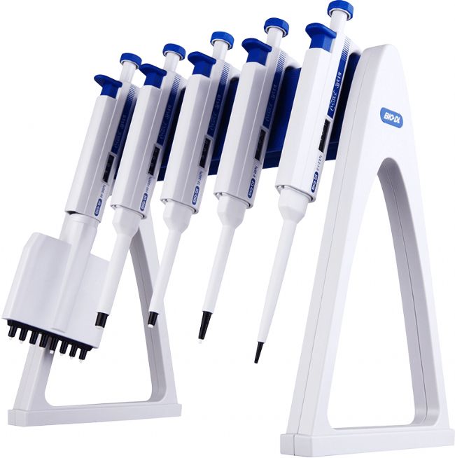

 Genex 可调式移液器采用人体学手柄出现故障的原因挂钩设计,可轻松挂靠在手掌上。管嘴弹出按钮,设计轻巧。可高温高压消毒的管嘴推出器和管嘴,可拆卸,便于清洗和保养。采用耐用管嘴椎的化学材料,具有耐化学腐蚀性。
Genex 系列移液器
