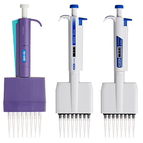

多通道移液器是一款实验用品,具有酶标分析、分子筛选、动力学研究、DNA扩增等特点。该产品采用人体工学设计指托,贴合手部,轻松握持。真正单手操作-无论左右手,均可单手轻松设定移液体积。
8道移液器
 四位数字显示清晰可辨、保证高精准度。每一道的活塞仓和密封圈易于旋开退卸,方便清洗、更换-节约维护成本与时间。特制的活塞仓与独特材质密封圈及阶梯式退吸头设计,大大地减少装载、退卸吸头的用力。防腐蚀活塞与吸头脱卸仓,经久耐用。
