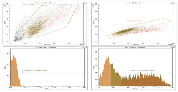

  • 流式分析:
    使用 Beckman Coulter CytoFLEX,采用标准门控流程完成定量分析。

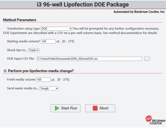

图2:Biomek i3方法选项选择器MOS,支持轻松访问最常用的DOE方法设置

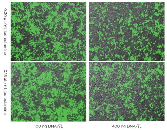

五、实验结果(基于观察)
  1. 在 400 ng DNA 条件下,部分条件中观察到转染信号下降的情况。
    该结果与细胞毒性相关的已有认知一致,但本实验未进一步探讨机制。
  2. 在 25,000 cells 接种密度条件下,0.15 μL 与 0.3 μL Lipofectamine 在转染结果上未观察到明显差异。
    该观察结果为后续条件筛选提供参考。
图3:在每孔细胞接种密度为25000个细胞的四种预混体系条件下的典型荧光显微成像
图4:代表性的流式细胞术门控策略,从左上角顺时针:选择细胞、选择单线态细胞、将荧光门应用于阴性对照(仅限培养基)孔和将荧光门用于转染细胞孔
