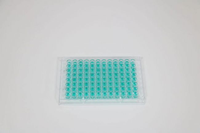

6、洗板5次,用Pipetty每孔加 50uL TMB底物溶液。37 °C温育15 min后,每孔再加 50uL 2 mol/L硫酸终止反应,混匀后在酶标仪OD450nm波长下判读结果。
