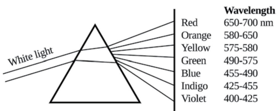

2肉类颜色测量指南-颜色和光的物理.png图3.1. 白色光通过棱镜分解成其组成成分。在光被分解的点上放置另一个棱镜,将再现白色光。由圭尔夫大学Shai Barbut博士提供。

肉类或其他物体的颜色,实际上是光线、视觉系统(即感光器官)与被观察物体相互作用的结果。光线对色彩感知至关重要——没有光线,就既没有颜色也谈不上视觉。可见光是电磁波谱的一部分 ,该波谱由不同波长的能量定义 ,涵盖广播波、雷达波、红外线、紫外线、X射线、伽马射线及宇宙射线。但人类只能感知波长在390至750纳米之间的可见光。在这个狭窄的电磁波谱范围内,人眼具备将波长区分为不同颜色的能力,而大脑则拥有将这些波长归类为特定颜色的处理能力。例如,红色通常对应波长约650至700纳米的光线。
绿色对应波长范围约490-575纳米,蓝色对应455-490纳米(图3.1)。

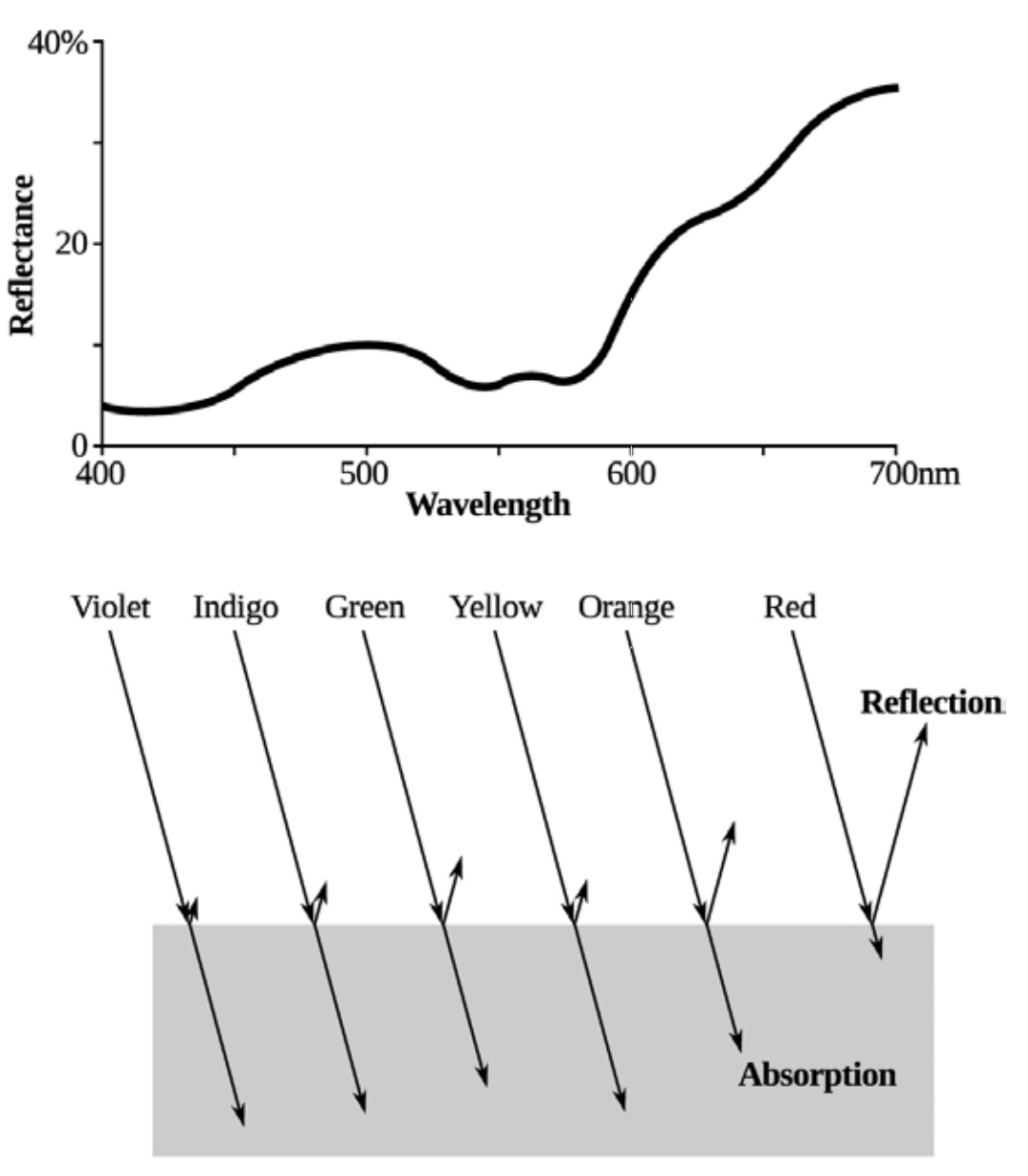

2肉类颜色测量指南-颜色和光的物理2.png图3.2. 牛肉切片的光谱反射率(上图)和不同波长的相对反射率(下图)。请注意,观察者只能看到从表面反射的波长/颜色,而看不到被表面/肉吸收的波长。由圭尔夫大学Shai Barbut博士提供。
人眼能够感知并由大脑解析为颜色的对应波长,取决于光的反射特性。因此,当完整的可见光谱入射时,理论上可以产生无限种颜色。当光线照射到物体表面时,会经历吸收、反射或散射三种过程。被物体吸收的光波长无法被肉眼察觉,因为这些光线被物体(如肉类)吸收(见图3.2)。而反射回来的光线则会被眼球捕获,传递至大脑进行处理。由于人眼具有三色视觉 , 大脑会解析 蓝、绿、红三种颜色的光强度,最终将这些信息整合为我们所感知的颜色。

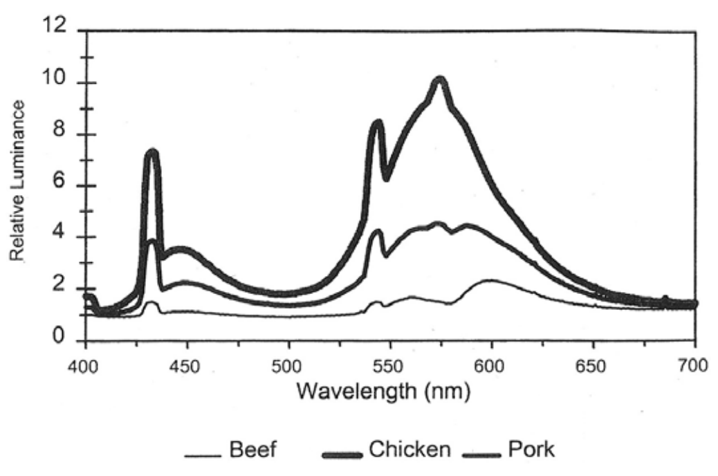

要准确比较肉品颜色,必须保持光源类型和照明条件恒定。肉品观察常用豪华暖白荧光灯作为光源。除了光源类型,光照强度对颜色感知同样关键——肉品观察时既不能过亮也不能过暗。比较肉品颜色时通常采用约1630勒克斯的光照强度。图3 . 4展示了三块新鲜肉品在冷白荧光灯照射下的实际反射波长。这些光谱正是消费者肉眼所感知和评估的。该灯泡在靛蓝、绿色和橙色区域有明显峰值(与图3.3中的5000K白炽灯相似),但红色区域亮度极低;因此消费者小组将牛肉、猪肉和鸡肉切块判定为棕色。相比之下,当使用白炽灯(反射光谱与图3 . 2所示及图3 . 4中2800K白炽灯 相似)照射时,肉品呈现的色泽则截然不同。3 ), 消费者小组的评分 更多是粉色/红色。

2肉类颜色测量指南-颜色和光的物理4.png图3.4. 新鲜肉块在冷白荧光灯下呈现的相对亮度对比。需注意该灯具在靛蓝、绿色和橙色区域存在明显色温峰值。由于光源在可见光谱末端的亮度较弱,导致牛肉和猪肉切块的红色调难以清晰呈现。本文转载自《肉类科学》第59卷第2期S·巴布特(S. Barbut)发表的《照明光源对鲜肉切块外观的影响》(2001年,第187-191页),经爱思唯尔出版社授权使用。

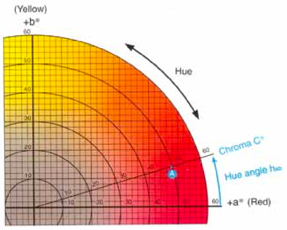

2肉类颜色测量指南-颜色和光的物理7.png图3.7. 色度图中色相角与色度C*(饱和度指数)的示意图。点A是CIEa*(47.63)和CIEb(14.12)的图。
通过三角函数计算,可以确定样品偏离X轴的入射角,进而计算出样品的色相角(即颜色),同时通过计算样品与XYZ坐标系原点的距离来确定其饱和度或鲜艳度。色相角的计算。图片由Konica Minolta Sensing Americas提供。
公式为h=arctan(b*/a*)。例如,当样品的CIEb*值为14.12,CIEa*值为47.63 6时,其色相角为16.51度。因此,a*和b*值点与对应角度的坐标图,能够完整呈现样品的颜色特征。由于颜色在色域边缘的鲜艳度逐渐增强,a*和b*坐标点离原点越远,颜色的鲜艳度就越高。此外,色度(饱和度指数)也可通过公式(a*+b*)计算得出。例如,当a*值为47.63,b*值为14.12时,12 ,色度(饱和度指数)将为49. 68。有了这些数据 , 可以计算和比较色差 。这些计算将在以下章节中进一步讨论。

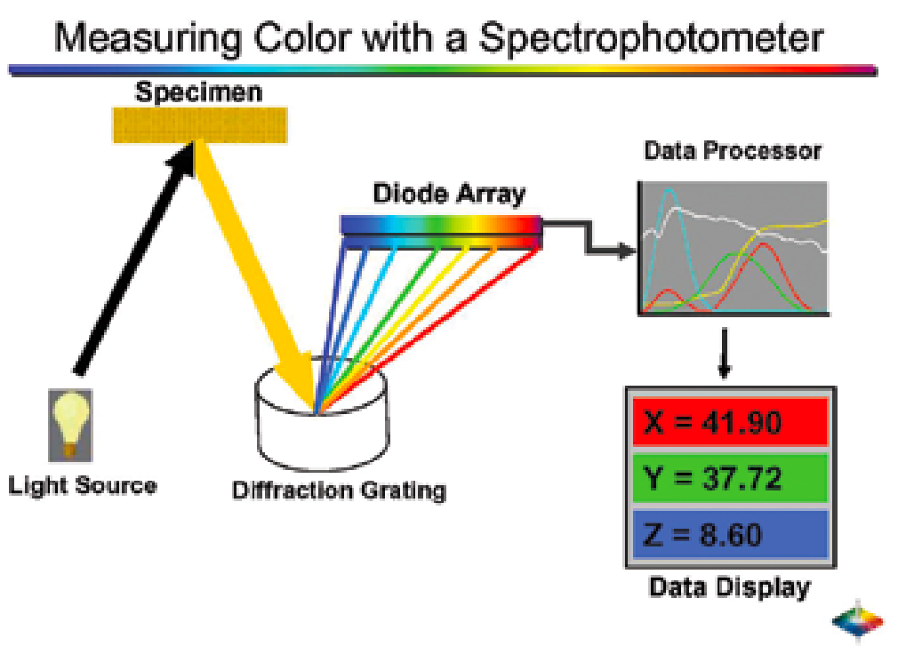

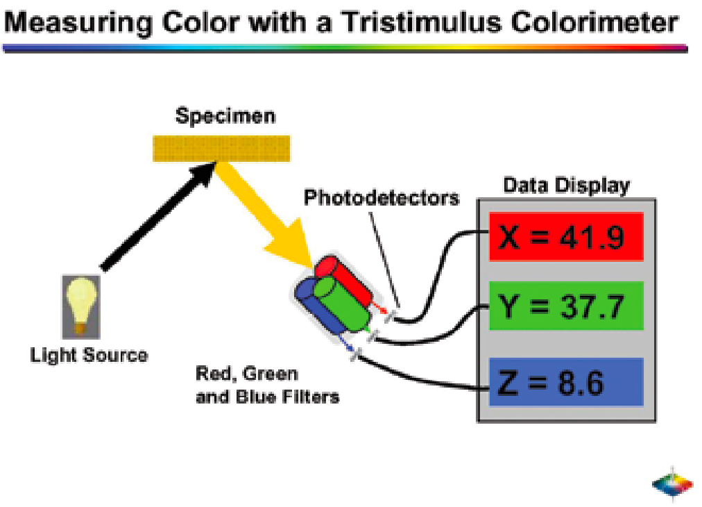

仪器套装主要分为两大类用于颜色测量:色度计和分光光度计。这两类设备都配备专用光源和特定照明条件(例如A、C或D型光源 )。可选用不同类型的光源(如钨丝灯或氘灯).在选择光源时,光源的光谱特性、灯泡成本等因素都会成为重要考量。不同仪器在测量反射光的方式上存在差异。三刺激法使用光源照射样品,光线经红、绿、蓝滤光片后投射到光电探测器(图3.8)。微处理器可将反射值转换为XYZ或CIE L*a*b*值。分光光度计则通过扫描(通过单色仪)或光电二极管阵列同步读取(图3.9)的方式获取反射波长。这些数据传输至微处理器后,既可呈现为反射光谱,也可转换为如图3.9所示的XYZ值或CIE L*a*b*值 。
部分反射光谱分光光度计采用衍射光栅技术,通过扫描表面反射的波长(即颜色)进行检测,而另一些则通过检测反射光的特定波段来工作。
2肉类颜色测量指南-颜色和光的物理8.png图3.8. 三刺激色度计示意图。 图片由HunterLab提供。
2肉类颜色测量指南-颜色和光的物理9.png图3.9. 配有光电二极管阵列的分光光度计测量颜色的示意图。 图片由HunterLab 提供。
通过使用光电二极管阵列(例如一种能根据工作模式将光转换为电流或电压的光电探测器)
实现这一功能。衍射光栅本质上是一种带有大量平行且间距紧密的狭缝的固体板,或是带有众多平行反射凹槽的板。值得注意的是,肉表面本身也能充当衍射光栅。完好肉块表面呈现的虹彩效应,源于肌纤维内部肌原纤维的高度有序结构。当表面被切割时,会形成类似反射凹槽的结构。在这种情况下,入射光会被衍射(类似棱镜的原理),形成多种色调。
然而,分光光度计的衍射光栅能比棱镜更有效地分离不同颜色的光,其色散效应更为显著。即便是单一波长的光也能被进一步衍射。光电二极管阵列的设计初衷是同步测量不同波长的光信号。部分光电二极管阵列的分辨率可能仅有2至10纳米,因此当需要检测非常尖锐的反射峰或谷时,扫描反射光谱仪可能是更优选择。但随着光电二极管阵列技术的不断进步,这种优势可能会逐渐消失。相较于三刺激测量法,这种高分辨率特性在色素分析中更为关键。需要特别注意,扫描反射光谱仪在目标可见光波长范围内采集反射数据的速度,远低于二极管阵列的采集速率。
