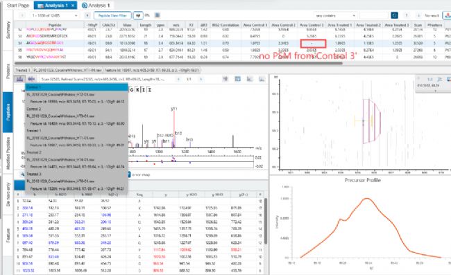

db.peptides.csv以获取肽段定性信息为主,该表中的Area仅直接将每个样本中该肽段匹配到的feature area加和展示,但当某个样本中缺少了对应的Identification信息时,便无法与MS1关联,继而会产生Area缺失(图1)。
图1 缺失值示例

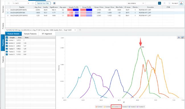

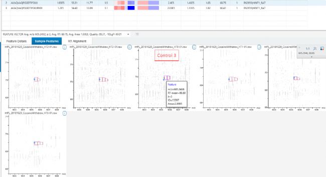

但事实上,在Control 3样本中,该肽段未必没有,只是因为在质谱的扫描范围内,没有采集到相应的spectrum而已。所以,PEAKS Q分析过程会进行可被定量肽段筛选以及Match Between Run(即MBR),依据母离子feature信息,进行样本间的Alignment,可以有效减少定量缺失值,并且默认情况下会进行sample之间的TIC Normalization,最终得到lfq.peptide.csv。图2展示的即为LFQ结果中,AKAQVAQPGGDTIFGKII经过MBR之后,在Control 3中Align到的MS1 feature area。
